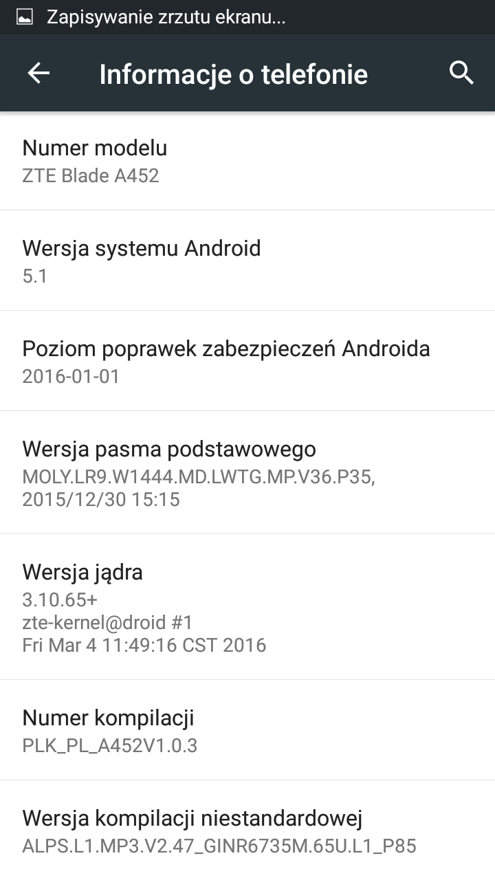

Witam, kupiłam dziś telefon zte blade a452. Był używany, jestem drugim właścicielem i niby wszystko jest ok. Chciałam przywrócić ustawienia fabryczne, ale najpierw chciałabym zadać kilka pytań, żeby go nie uceglić.
  1. Mam androida 5.1, wydaje mi się że ma już tą blokadę która wymaga zalogowania na konto Google które było już synchronizowane na telefonie. Czy jeżeli dodam swoje konto Google do telefonu przed resetem, będę mogła bez problemu odpalić potem tel?
  2. Kiedy wchodzę w opcję pamięć w ustawieniach, wyskakuje mi coś czego wcześniej nie widziałam. System ROM i ROM użytkownika. Czy to się usunie przy resecie?
  3. I kolejna rzecz której nie było wcześniej w moic. telefonach to ta kompilacja niestandardowa. Martwi mnie ona trochę, nie wiem co to jest, czy to potrzebne i czy reset tego nie popsuje
    Ten telefon na pewno potrzebuje czyszczenia, zostały w nim dane, konta, pliki i aplikacje poprzedniego właściciela. Dodatkowo zamula i czasami się zawiesza. I prawdopodobnie nie czyta karty pamięci. Nie wiem tylko czy to jest bezpieczne. Jaki rodzaj resetu wybrać, ten z poziomu ustawień, czy ten factory reset który robi się klawiszami? Bardzo proszę o szybką odpowiedź
Też mam ZTE BLADE (służbowy).
  1. Powinno pytać o podanie konta Google (traci takie ustawienia).
  2. Nie usunie się, mówi o wykorzystaniu pamięci operacyjnej telefonu.
  3. Też mnie martwi, nigdy takiej nie widziałem (chociaż sam zgrywałem ręcznie nowszą wersję Androida).
    Jak dla mnie to o ile masz taką możliwość to po prostu zwróć ten telefon bo on jest tak beznadziejny, że zawsze się zawiesza. Otwarcie aplikacji, która rzuciła komunikatem na ekranie blokady telefonu potrafi się otworzyć po minucie lub wcale. Zmarnowałem wiele czasu na ten telefon i wszystko jak krew w piach…
Witaj.
Wszystko jest w porządku. Naładuj baterię i puść przywracanie. Z poziomu ustawień telefonu. Kartę pamięci sformatuj w telefonie. Telefon słaby, w zasadzie tylko do podstawowego użytku.
