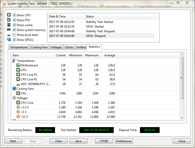

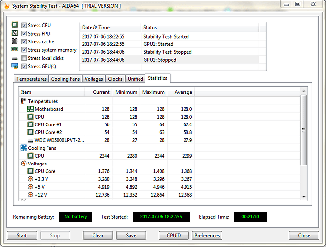

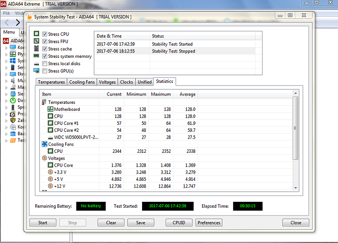

Wrzuć ten test z Aidy 64 - najpierw bez karty grafiki z 30 minut i zobacz, czy OK, potem dołóż test GPU i test i zobacz,co się dzieje?

Dobra, to zaczynam robić testy. Wyśle Ci potem sreeny z testów.

Wiadomo, ok. Jak się skończę te testy to wyśle Ci screeny.
Zakończyłem już skany, oba praktycznie w ogóle się nie różnią. Zauważyłem, że podczas skanu nie ma takowych odgłosów jak podczas gry we Far Cry’a 2. Mimo, że procesor jest całkowicie obciążony.
A test z obciążonych GPU też nie generuje w ogóle odgłosów, więc jest to wina karty? Wpadłem na pomysł pobrania jakiegoś benchmarka karty i sprawdzenia, czy te odgłosy podczas testu występują.
