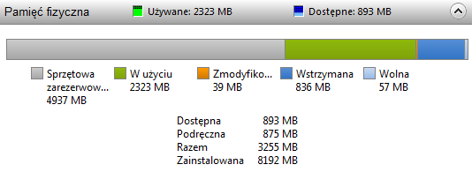

Otóż mam system 64 bity i posiadam dwie kostki RAMu 8GB (4GB każda) i są w jedynych dwóch slotach mojej płyty głównej (Socket 1156). Jednak działa jedynie 3.18GB (wygląda to tak jak poniżej).
Próbowałem także wspomnianego gdzieś sposobu z rozruchem i w efekcie Windows sam zamieniał maksymalną pamięć z 8192 MB na 3904 MB.
BIOS był aktualizowany do wersji 2011 i to nic nie pomagało, a jedna z opcji w BIOSie po włączeniu nie pozwalała komputerowi się włączyć.
Jaki jest problem z tymi RAMami? Chcę uzyskać te 6-7 GB. Czy to wina płyty głównej czy może kości RAM lub BIOSu?
Dodatkowo dodaje kolejny screen.

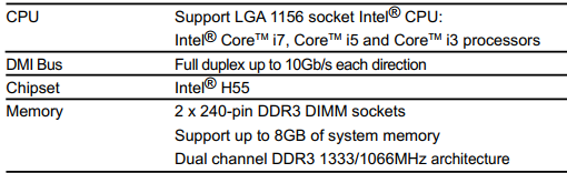

… a płyta główna to … (?)

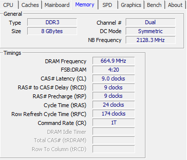

Nie wiem czy to zdjęcie coś da, nie mam pod ręką żadnych danych jakiej firmy to są kości, chyba że jest na to komenda.
