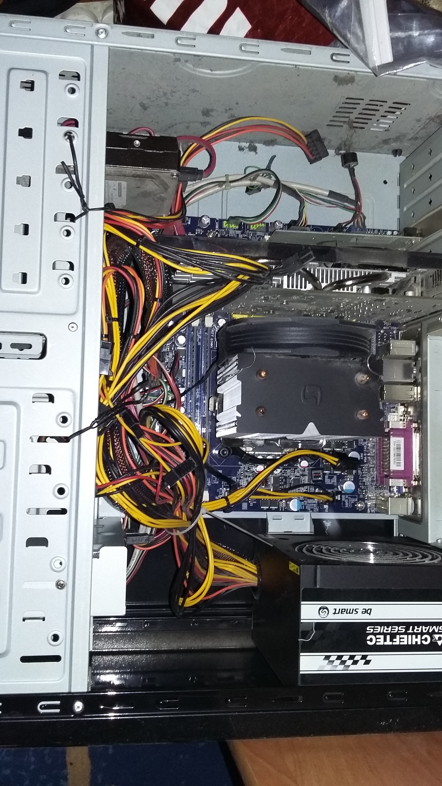

Wylaczylem przedluzacz z ktorego zasilany jest komputer. Probuje sie natomiast polapac co jest gdzie, poniewaz na budowie komputera nie znam sie ani troche.

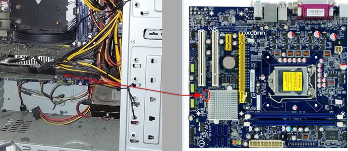

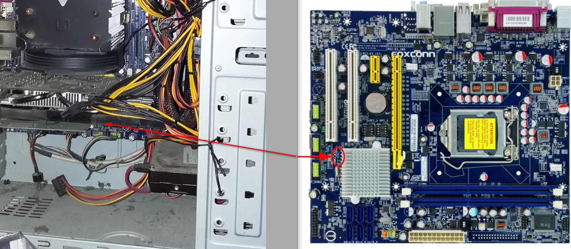

Wykorzystałem obrazek płyty głównej @iJuliusz i Twój we właściwej pozycji.
Strzałka wskazuje gdzie znajduje się (mniej więcej) zworka clear CMOS. Bateria zasilająca to ta kkrągła srebrna pastylka. Znajduje się ona aktualnie pod kartą graficzną i aby ją wyjąć musisz… wyjąć tą kartę. Co przy Twojej wiedzy i braku umiejętności (sam o tym wspominasz) - czarno widzę. Do zworki powinneś się dostać.

Karty graficznej nie ruszylem, bo jednak poszedlem latwiejszym tropem czyli przesunieciem zwory 3-2 do 2-1 i spowrotem do 3-2.
