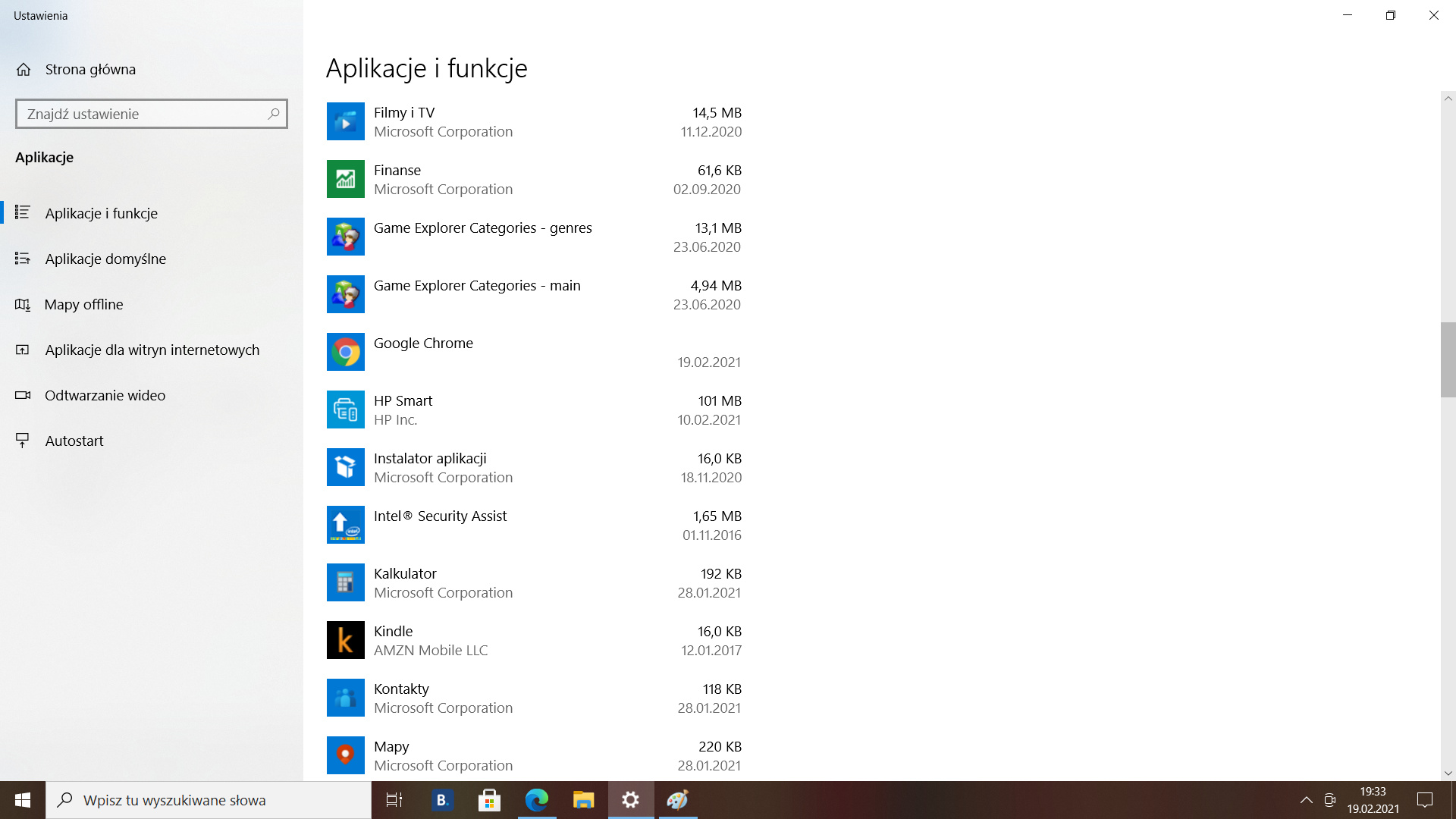

@cyngiel_1 Proszę, o to one:
@cyngiel_1 Proszę:
@cyngiel_1 Defragmentacje robiłem systemowym oprogramowniem. Nic nie pomogło.
Aktualizacja widoczna na screenie jest zainstalowana:
@cyngiel_1 Czy coś widać nie potrzebnego i dającego możliwość lepszego działania laptopa ?
Przeczytaj ten poradnik i sam oceń.
Masz wiele zbędnych programów - według mnie.
Jednak ocenę pozostawiam tobie.
Na pewno wiele z nich masz ustawionych, aby startowały wraz z systemem, co z pewnością opóźnia jego start.
Tak więc możesz wejść w panel sterownia—>programy —> programy i funkcje
i ocenić, czy ze wszystkich korzystasz. Jeśli nie to go odinstaluj.Widok w panelu sterowania ----> programy jest bardziej przyjazny.
Oczywiście nie odinstalowuj rzeczy - co do których nie masz pewności do czego służą.
Możesz je wymienić tutaj, to koledzy ci podpowiedzą, co możesz usunąć z systemu bezpiecznie i co jest zbędne i tylko niepotrzebnie obciąża system.
@cyngiel_1 Nie będę odinstalowywał czego kolwiek bo nie wiem co odinstalować. Potem coś zepsuje i przestanie działać i co wtedy. Ja jestem taki, że jak już się zabiorę za odinstalowywanie to odinstaluje wszystko po kolei jak leci bez zastanowienia. Dlatego wolę tego nie robić bez czyjejś pomocy.
Po to dałem te wszystkie screeny, żebym nie musiał tutaj wszystkiego wymieniać drugi raz. Jeśli ktoś ma czas i chce mi pomóc to niech zerknie na te screeny i mi napisze co mogę bezpiecznie usunąć z systemu i jest zbędne, nie potrzebnie obciąża system.

Autor tematu ma całkiem pokaźną kolekcję zapychaczy w stylu zbędnych usług Acera i jakichś poprawiaczy gier i aktualizacji sterowników, więc z tym raczej byście mu podpowiedzieli, bo na pewno w autostarcie ma wiele niepotrzebnych procesów, które zapewne mu spowalniają system, a wy jak mantrę powtarzacie mu, żeby zmienił dysk.
Jeśli zmieni dyski i bedzie nadal miał podobny wianuszek zapychaczy to pomoże jak umarłemu kadzidło…

Zrób screena z zakładki “uruchamianie” w Menedżerze zadań, sprawdzimy co ci się uruchamia wraz ze startem systemu.
Ogólnie z autostartu mozesz wyrzucic literalnie wszystko, poza Windows security.
Dodatkowo sparwdź daty instalacji poszczególnych aplikacji, te doinstalowane już po poczatkowym uzytkowaniu, jak nie kojarzysz nazwy nawet do czego to jest, to kasuj smiało.
Jak popsujesz: przywracanie systemu. Windows ma taką opcję. Czyści sie sam, wszystko odinstaluje, a pliki Ci zostawi.
