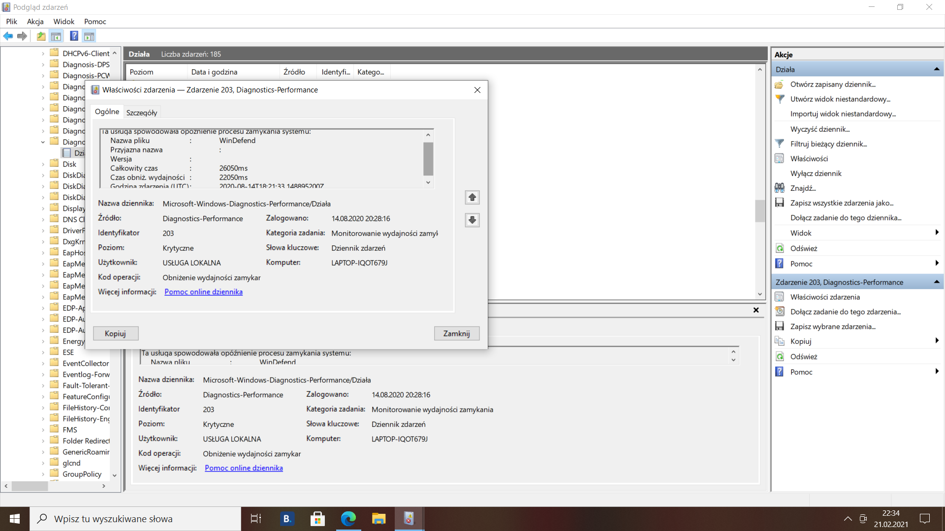

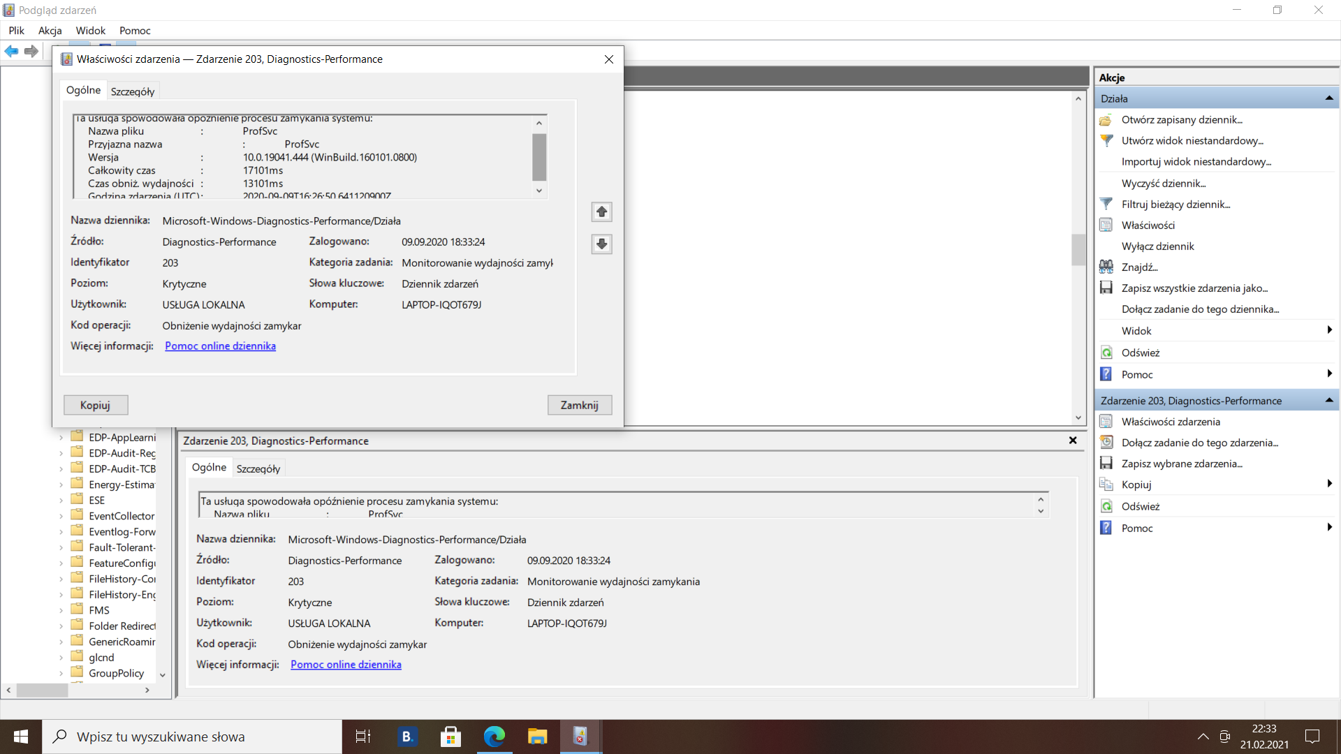

Miałeś jeszcze sprawdzić, co to za błąd krytyczny w Kernel - Power…oraz błędy krytyczne w monitorowaniu wydajności uruchamiania i zamykania diagnostics - Perfomance.
@cyngiel_1 Sprawdziłem i poniżej zamieszczam screeny:
