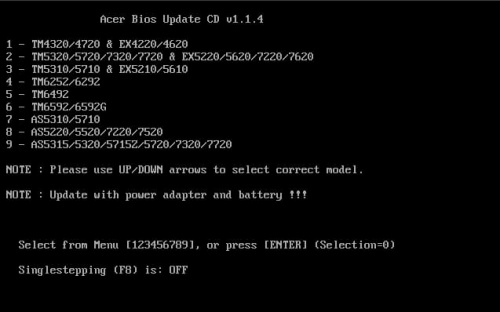

Poruszałem gdzieś na którymś forum temat flaszowanea biosa z pod Dos lub w jakiś inny
łatwiejszy sposób,aby przestawić w biosie dyski w tryb emulacji ATA (starszy bios chyba nie oferował tej opcji) i łatwo i szybko zainstalować XP bez owijania tego w nLite i integrowanie sterów AHCI do sata (co nie każdemu wychodzi za pierwszym razem).
Temat nie dawał mi spokoju postanowiłem napisać do serwisu nie bardzo licząc na odpowiedż,ale oto proszę bardzo przyszło ,odpowiedż na maila + plik iso botowalnej płytki do flaszowania biosa.Płytka jest do modeli TM4320/4720 , EX4220/4620
,TM5320/5720/7320/7720 i EX5220/5620/7220/7620 , TM5310/5710 I EX5210/5610 ,TM6252/6292 . TM6492,TM6592/6592G ,AS5210/5710 ,AS5220/5520/7220/7520 , AS5315/5320/57152/5720/7320/7720
Dochodzi jeszcze sprawa spadku wydajności na dyskach pracujących w trybie emulacji (chodzi o NCQ),jak jest z twydajnością niewiem ale w mailu było takie zalecenie z serwisu
cytat:
Proszę plik iso który wysyłam nagrać na płytę i zabootować.
Po zflashowaniu proszę wejść do biosa i zmienić SATA MODE na IDE.
koniec cytatu
Sam z płytki nie korzystałem nie mam takiej potrzeby mam bios v 1.22 ,jak dziala
niewiem ale plik jest chyba OK,
zrzut z virtual pc >http://images31.fotosik.pl/144/6036847b26323ef5med.jpg
jeśli jest ktoś zainteresowany wyślę plik na majla,kontakt na PW
Plik Boot_Bios.v1.1.4.zip rozmiar 7453 kB
