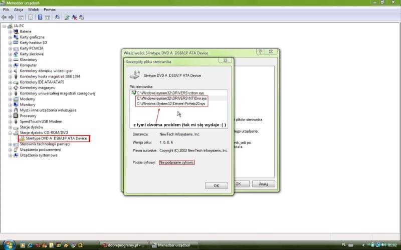

Jestem nowa i zarejestrowałam się na forum tylko dlatego, że wyszperałam ten wątek i liczę na waszą pomoc. Też mam Acera Extensę tyle, że 5620z, mam jednak nadzieję, że sterowniki do czytnika CD sa takie same. (Jeśli nie są to dalej jestem w dupie, ale cóż… :expressionless: )
No dobra, ale może w końcu zacznę pisac na temat. Mój czytnik nie czyta mi płyt CD, żadnych innych z resztą też :expressionless: nie moge też nagrywać. Mam Vistę. No i doszłam do tego, że problem jest chyba z dwoma sterownikami (a wszystkich jest trzy). Tak to wygląda:
Bardzo proszę o pomoc. Będę wdzięczna. Co zrobić żeby w końcu móc odpalić cd?? ;
