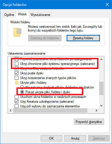

Pliki może są ukryte i systemowe:
Co do logowania to może niepotrzebnie łączyłeś z kontem Microsoft na końcu instalacji lub w Windows Defender Security Center.
Nie to nie jest to. Mam zaznaczone Nie pokazuj ukrytych plików i folderów dysków a mimo to jakiś piepszony dysk F jest - pytanie SKĄD ?? jak to ciulostwo usunąć teraz ??
