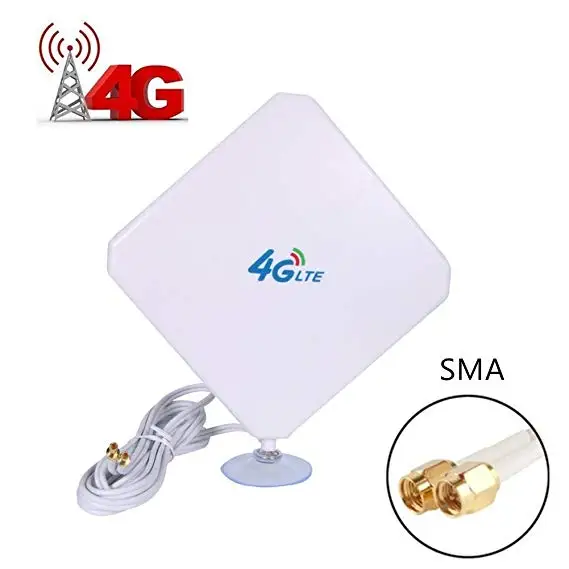

Warto kupić do nadajnika oddalonego 3,5-4 km? Na zewnątrz chyba się nie nadaje, a w środku będzie spory zysk te 25 dBi?
Do D-Link DWR-960.
Do D-Link DWR-960.
Miałem identyczną antenę i wystawiłem ją na zewnątrz. Zysk na modemie - jedna kreska.
Te anteny działają adekwatnie do ich ceny. Aby zminimalizować rozczarowanie lepiej wybrać to źródło
lub inną, bardziej profesjonalną antenę.
Ja mam w DWR-960 dwa wejścia na antenę LTE czyli musiał bym dwie takie kupić?? Tak biało na tych zdjęciach, ze nic nie widać
Rozumie, ze lepsza antena, zysk 35 dB wpłynie to też na prędkość downloadu? Czyli +/- 35dB sygnał będzie lepszy, czyli np RSRP mam -100dB to o 30 mniej będzie, ale tylko gdy ją wystawię na zewnątrz?
Znajomy ma podobną i widać, że zasięg i jakość użytkowania widocznie się poprawiły. Dla LTE nawet jedna kreska potrafi zrobić różnicę.
Przy tak dobrym sygnale zwiększenie mocy nic nie zmieni w kwestiach prędkości.

Chyba, że jesteś zawiedziony prędkością, to możesz kupić kierunkową i ustawić ją na inny, z większą ilością pasm nadajnik.
Masz racje, ale, gdy nadajnik nie jest obciążany do granic możliwości. Gdy nadajnik nie ma już dostępnych zasobów a użytkowników na pasmach przybywa to ogranicza swoją moc, by Ci co są dalej utracili jego sygnał i przełączyli się na inną stację.
U kolegi wyżej sygnał jest wręcz idealny, cokolwiek, by nie zrobił nie wyciśnie więcej z tego nadajnika.

Rzeczywiście, gdzieś musiałem przeczytać nieprawidziwe informacje. Tak, czy siak - anteną nic mie wskurasz, chyba, że kierunkową.
Kierunkowe są na kilka częstotliwości czy tylko na jedną?
