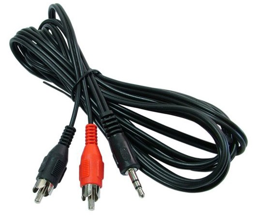

Będziesz musiał zatem kupić taki kabel
https://0.allegroimg.com/original/014bba/e32a95bb47038db18e0552ee4f10
podpiąć go do wyjść Audio OUT tunera, a w jego gniazdo wcisnąć zieloną wtyczkę z zestawu głośnikowego. Nie gwarantuje to jednak dźwięku ze wszystkich 6 głośników. Wszystko zależy od tego jakie zachowanie wzmacniacza zaprojektował producent w przypadku, gdy dochodzi do niego tylko sygnał stereo.
Ratować się można takim rozgałęźnikiem
https://b.allegroimg.com/original/0198bc/ae3f7be14e90837b71c18bd253cb
ale tutaj również nie ma gwarancji, że zestaw będzie zachowywał się poprawnie. O ile głośniki przednie i tylne mogą grać poprawnie, to z basem i kanałem centralnym może być różnie.
