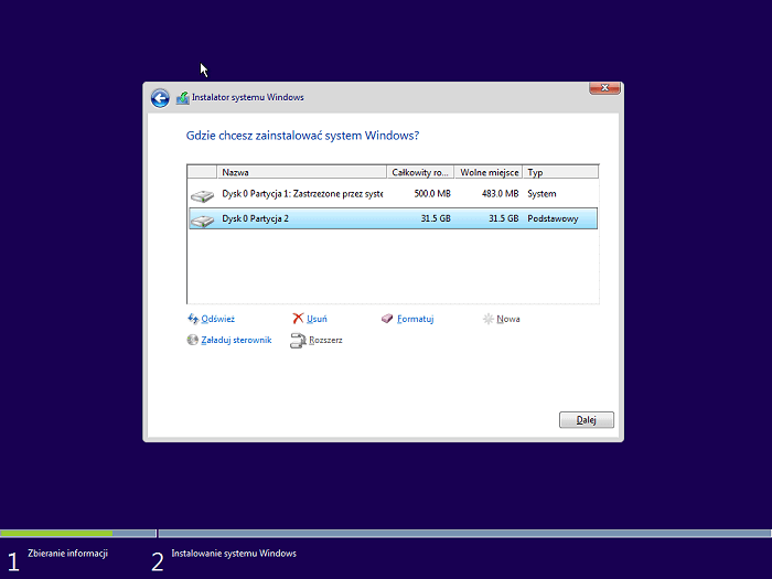

Ok, ale to jak mam usunąć te partycje? Wiem, że to pytanie może być zniechęcające. Ale wolę się spytać.
Jak będziesz instalował wyskoczy Ci “tabelka” i pod nia będą przyciski, żadna filozofia
Zaawansowane opcje instalacji, instalacja własna, albo coś podobnego musisz wybrać i będziesz miał możliwość ręcznego podziału dysku na partycje oraz wyboru miejsca instalacji.
Nie potrafię teraz z głowy ci tego opisać. Może ktoś, kto niedawno instalował będzie lepiej pamiętał.
Okienko partycjonowania wygląda tak:
Zaznaczasz partycje i usuwasz.
