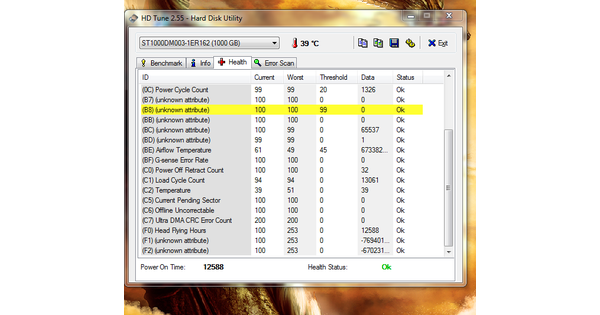

Pliki systemowe są ok. Dysk też wygląda na sprawny - dobrze by było jeszcze pokazać zakładkę Health z HD Tune.

Proszę bardzo

Hej,
Dysk jest oki. :slight_smile:
