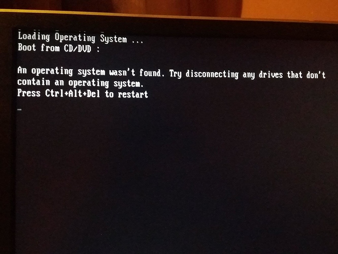

A komunikat który ci się pokazuje możesz rozwiązać wyciągając płytę z napędu DVD :wink:
Nie mam zamiaru na siłę niczego udowadniać i tłumaczyć.Nie tego dotyczy temat.
Płyty w napędzie brak.
Podane komunikaty świadczą o niemożności odczytania plików z bootowalnego nośnika.
Przyczyną może być:
Niekontaktowanie kabli sygnałowych, lub(i) zasilających dysk.
Uszkodzenia fizyczne dysku
Uszkodzenia logiczne struktury plików na dysku .
Uszkodzenia portów HDD SATA– płyta gł.
Otwórz obudowę i dociśnij kable dysku.

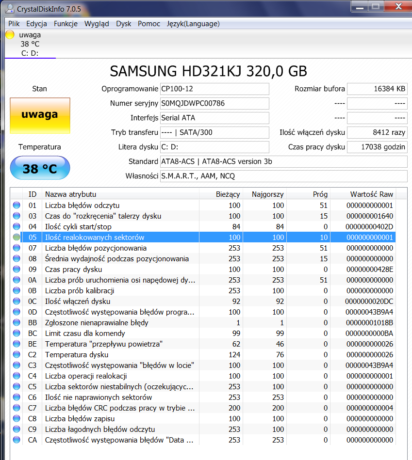

Mam na komputerze program Crystal Disc info do ogólnego sprawdzenia kondycji dysku i specjalnie odłączyłam zewnętrzny(na kieszeń usb),żeby mieć pewność,że to ten właściwy ma problem i tu jest ostrzeżenie,bo pokazuje 1 sektor realokowany:

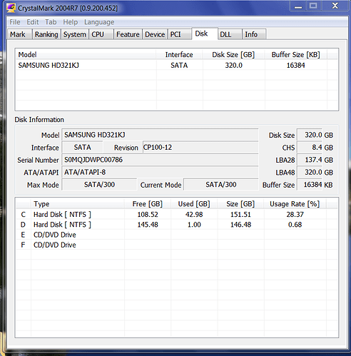

Program od Ciebie-crystalmark (pobralam portable 2017,nie ma zakładki smart jest za to disk)pokazuje to:

CDI - CrystalDiskInfo 7.0.5
CrystalDiskMark pomiar transferu dysku, w tym przypadku zbędny.

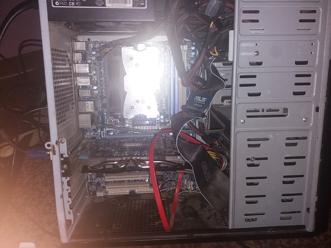

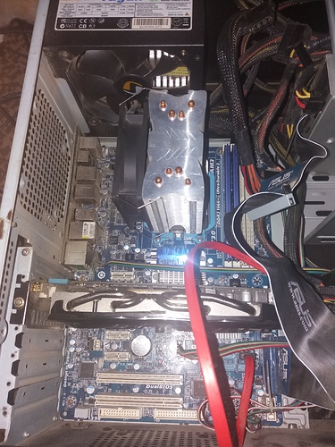

Otwórz obudowę i podaj jaki zasilacz(Co pisze na tablicze znamionowej zasilacza)
Obejrzyj płytę główną - kondensatory

Są w porządku, nic nie puchnie.Sprawdzałam to po zakupie.
Ja kupiłam go za 459zł.Okazja,jak za ten komputer i nie typowy biurowiec.Szukałam do 500zl,aby w coś zagrać.No i grafika spoko.
Wizualnie w środku prócz tony kurzu wygląda ok.
Dla tej płyty z tego,co ostatnio czytałam ten zasilacz (moc) jest ok.Dysk odłączałam,przedmuchałam wejścia z kurzu,podpięłam…Mocno się kurzy przy takiej ilości wenylatorów niestety.
