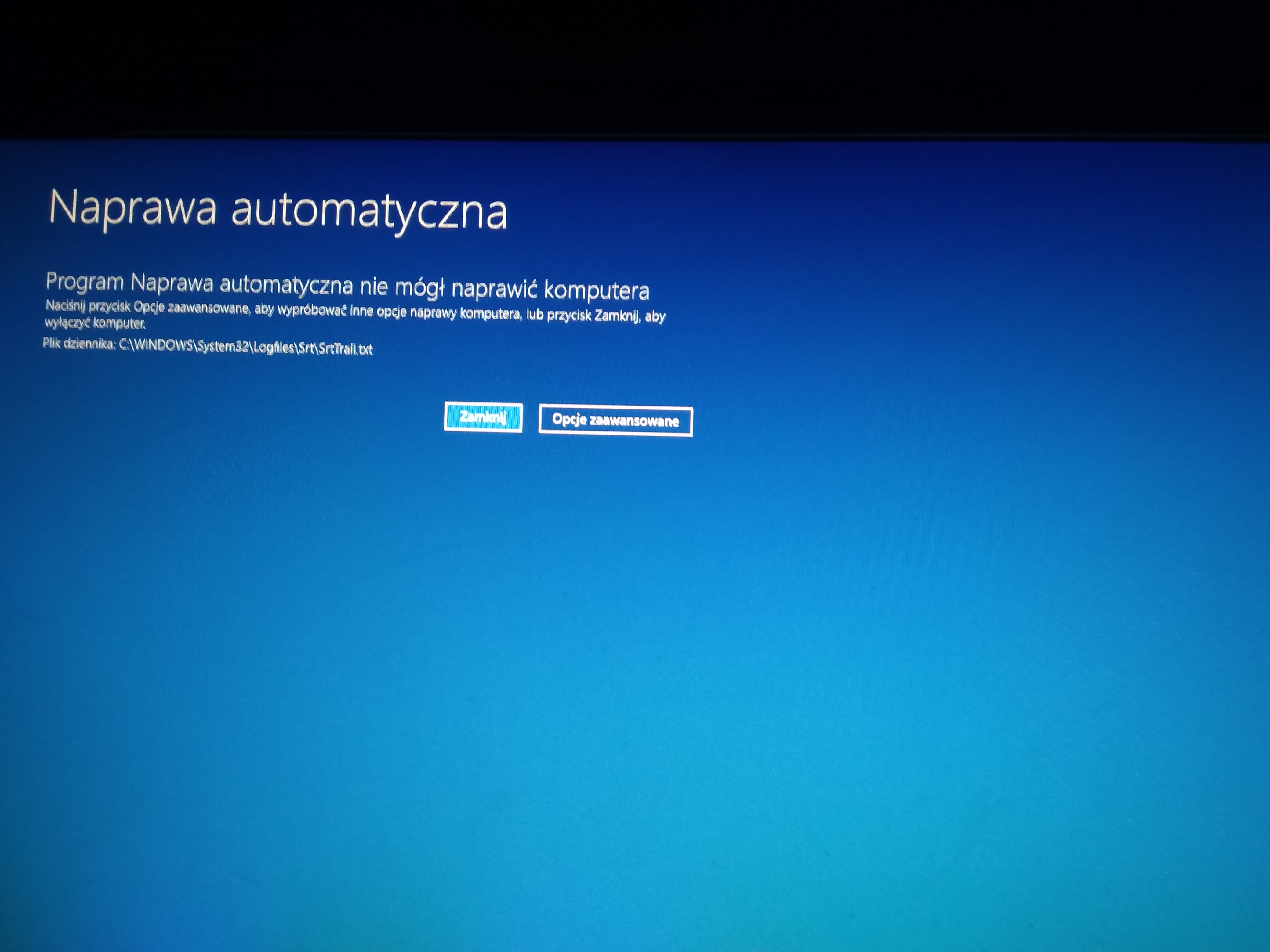

Wczoraj zrobiłem format kompa było bardzo dobrze aż wkoncu było 66% i przerwało. Był Blue screen z zakładkami itp. Instalowałem na nośniku który jak chce teraz podłączyć to pisze ze nie działa a normalnie sprawdziłem że ono działa. Bardzo proszę o pomoc na święta

Chciałbym przypomnieć że mam Windows 8.1 nie mam dostępu do pulpitu poprostu tylko mam ten blue screen i różne zakładki do wybrania wiersz poleceń ten boot co się w takiej konsoli robi safe bot czy jakoś tak przywracanie do systemu itp

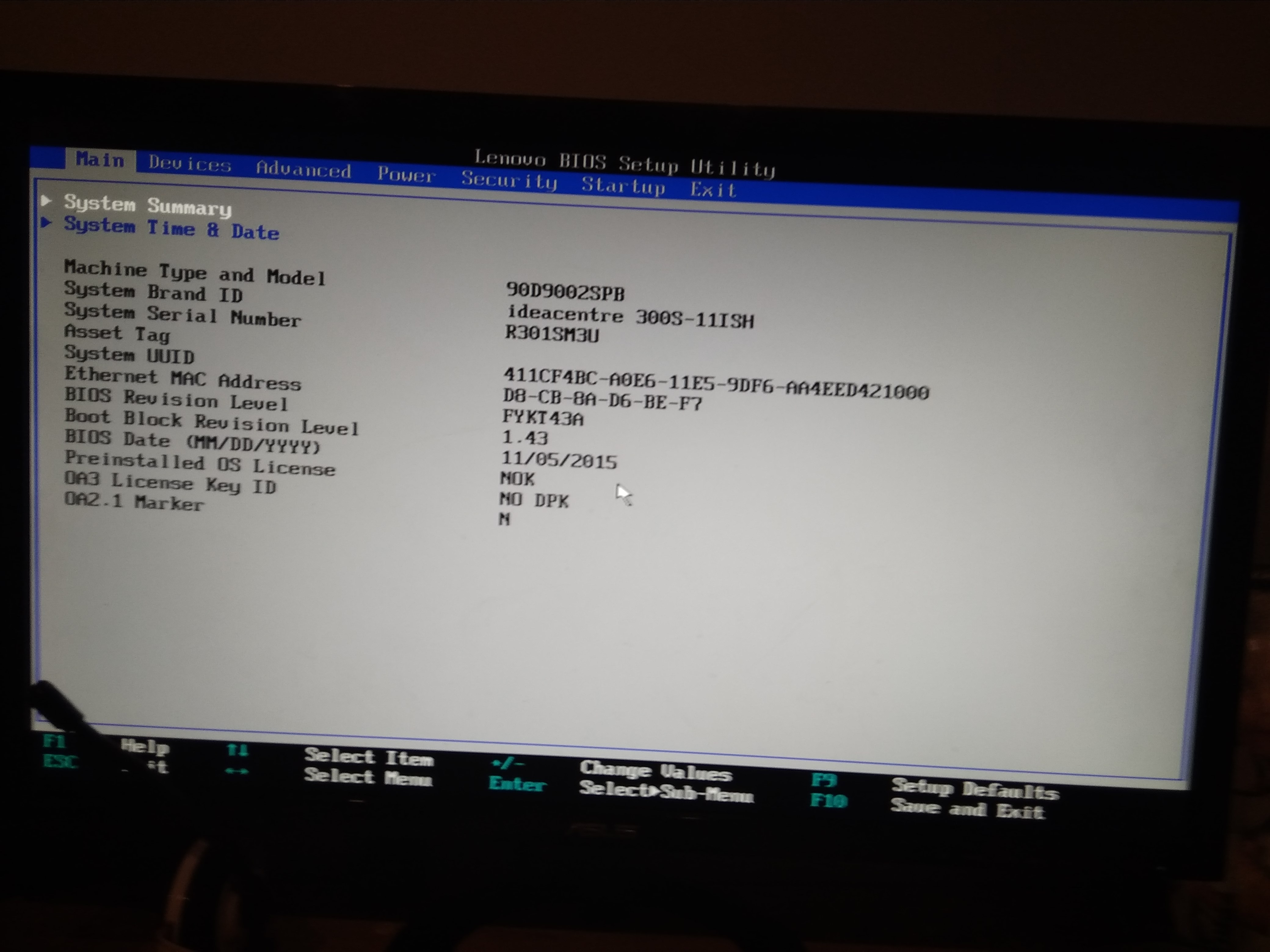

Uruchom ten komputer i podczas startu klikaj w klawisz Delete lub F2 (można w oba na przemian) tak, aby wejść do BIOSu. Teraz mógłbyś zrobić fotkę ekranu i tu pokazać.
Chciałbym przypomnieć że nie mogę wejść wogole do pulpitu albo się da ale ja nie potrafię jestem poprostu w tym blue screenie
OK! Kiedy widzisz ten ekran naciśnij klawisz F9, potwierdź zmianę, następnie nacisnij klawisz F10 i potwierdź zmianę (chyba “Y”). Teraz zrestartuj komputer.
Nie zadziałało. Ciągle przed startem jest to naprawa komputera czy jakoś tak i diagnozowanie Q po zalogowaniu mam takie coś

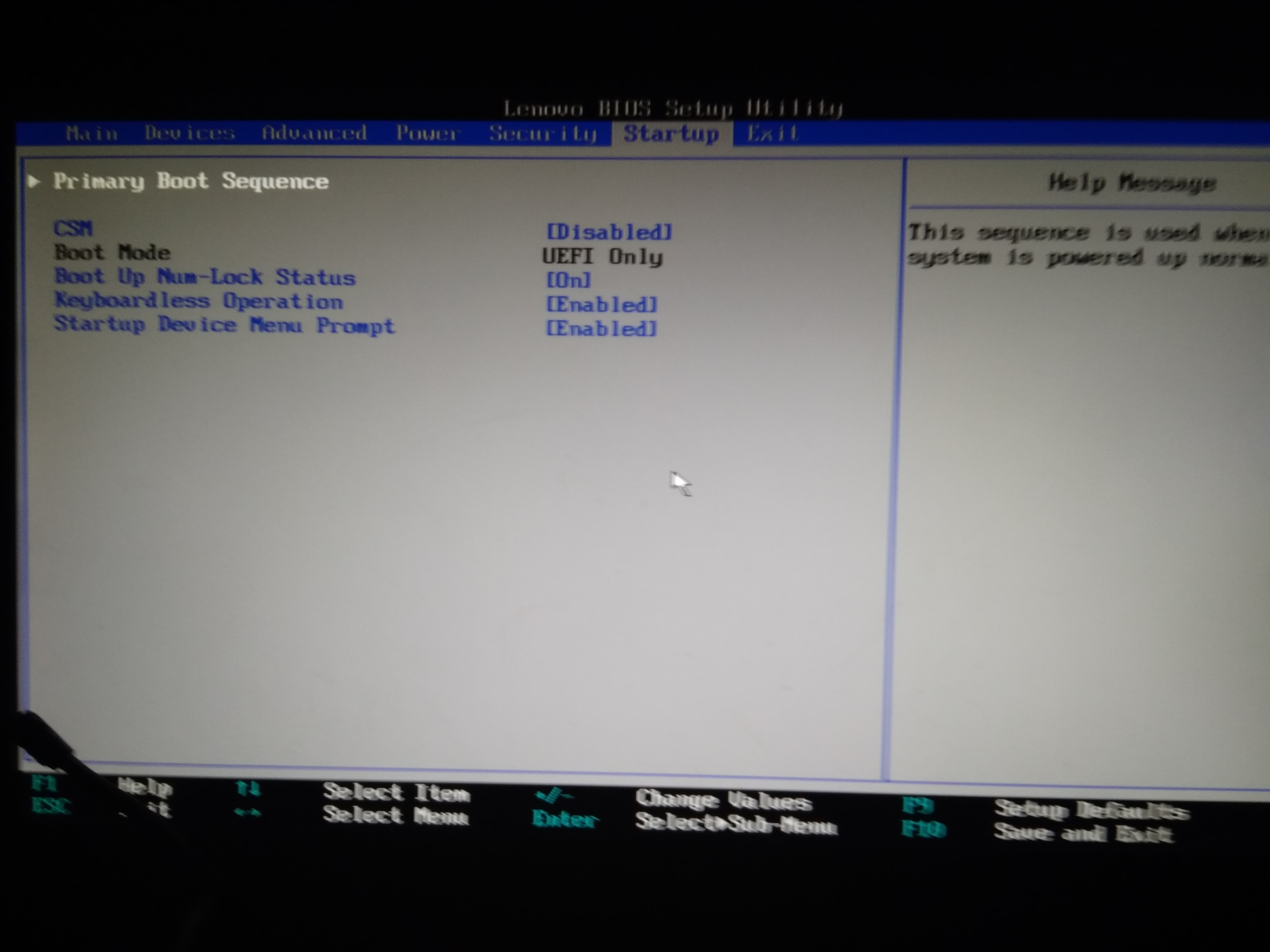

No właśnie zadziałało! Bo o to chodziło. Teraz wyłącz komputer i ponownie wejdź do BIOSu (już teraz wiesz jakim klawiszem?). W tym ekranie otwórz zakładkę Startup i pokaż fotkę ekranu.
