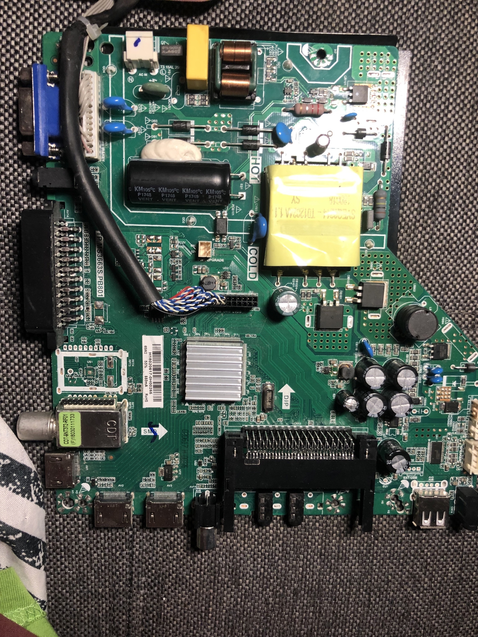

Ja tam był zapytał na elektrodzie, czy nie wystarczy MB przełożyć z wyższego modelu (czy jest zgodność złącz i reszty elektroniki) :wink: No ale ja nie boję się grzebać w telewizorach, kilka już „trupów” uratowałem.
EDIT: na pierwszy rzut oka płyty główne się różnią.
