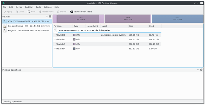

Mam PC z Windows 10 - tam mnóstwo danych. Wyczyściłem jedną partycję z trzech, aby zainstalować Fedorę.
Windows zabiera 3 partycje podstawowe, mógłbym zainstalować Linuksa na partycjach logicznych, ale potrzebuję /boot/efi jako podstawowa. Jeśli ją stworzę, nie mogę już utworzyć partycji logicznych.
Jakie jest na to rozwiązanie, aby “nie ruszać” partycji windowsowych?
Czy mogę jedną z nich przerobić na logiczną?
Tablica partycji wygląda tak:
Zostaw 3 podstawowe partycje dla Windowsa, a Linuksa zainstaluj na czwartej, bez wydzielania osobnych partycji na /home. Ewentualnie 4 partycję usuń i w jej miejsce utwórz partycję rozszerzoną, dzięki temu będziesz na niej mógł założyć 4 dodatkowe partycje logiczne.
ps. Widzę, że masz dwa dyski. Może zainstalujesz Linuksa na drugim?
Ewentualnie konwersja (bez utraty danych) napędu do gpt, który to nie posiada ograniczeń, jakie ma mbr.

Jak rozumiem, po konwersji będę mógł swoje sda4 zamontować po prostu jako / i mieć te 4 partycje podstawowe, tak?
A jeśli tak, to czy opłaca się zamiast całego sda4 robić partycję rozszerzoną, żeby podzielić ją na /, /home i swap (/boot też?)?

Po zmianie z mbr na gpt możesz mieć partycji podstawowych po prostu do wypęku :wink:
Tak, tak można też mieć.
Przy gpt nie ma potrzeby stosowania rozszerzonych… robi się po prostu kolejne partki typu primary i tyle.
/boot ci nie potrzebny, menedżer startu (np. Grub) idzie na partycję EFI tak jak iść powinien.

Dobra, a konwersja z MBR na GPT spod poziomu Windows odpada, bo nie mam drugiego komputera. Jaki jest dobry sposób, aby zrobić to z USB z Linuksem?

Pod Linuksem gdisk chyba to załatwi, ale radziłbym wcześniej zrobić backup danych :wink:
A winda 10 nie ma czasami wbudowanego narzędzia do tego? Coś mi się tak kojarzy, ale pewna nie jestem :wink:
1 polubienie
Owszem ma, ale tylko do dysków dodatkowych, a nie do tych na których stoi odpalony system.
