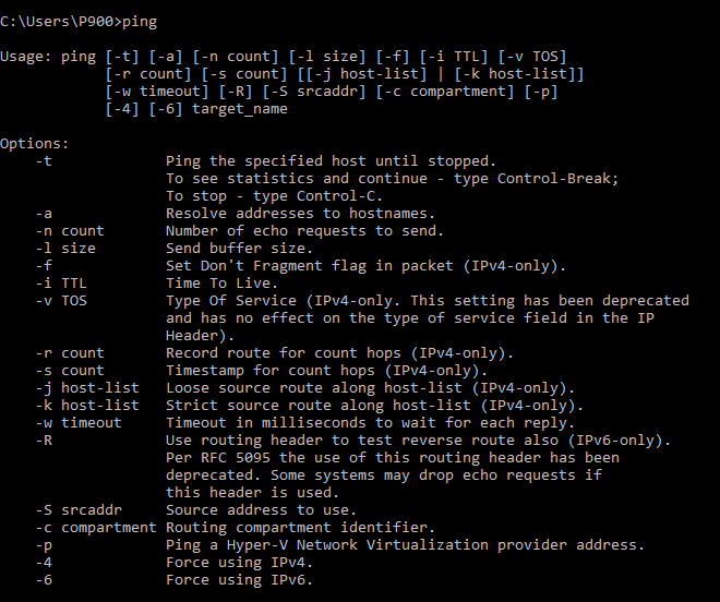

Jeśli wpiszę ping /localhost no to jest coś takiego:
