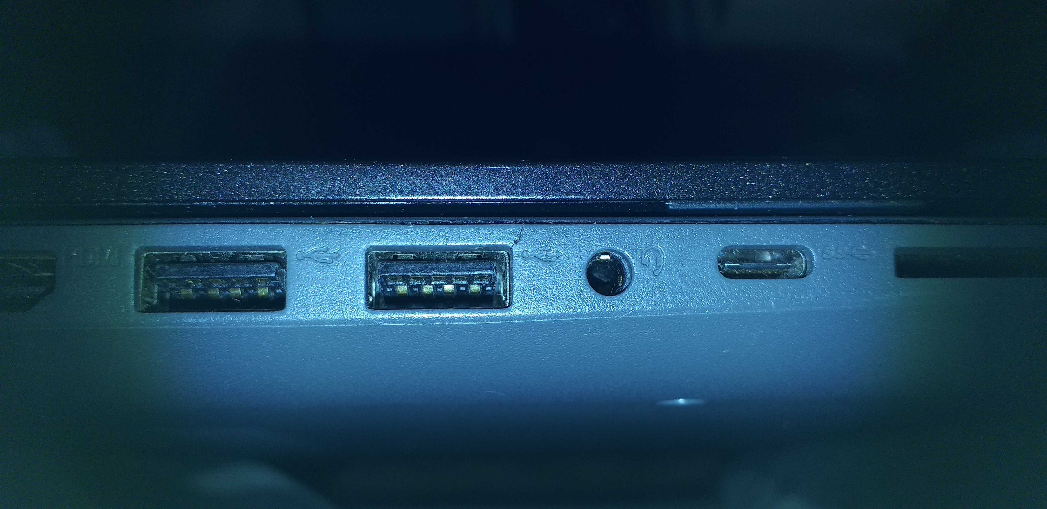

Mam 2x porty ale nie niebieskie z logo
I jeden port z logo
Co chyba wskazuje że to port 3.0 tylko ten port jest cienki i pendrive do niego nie podłączę.

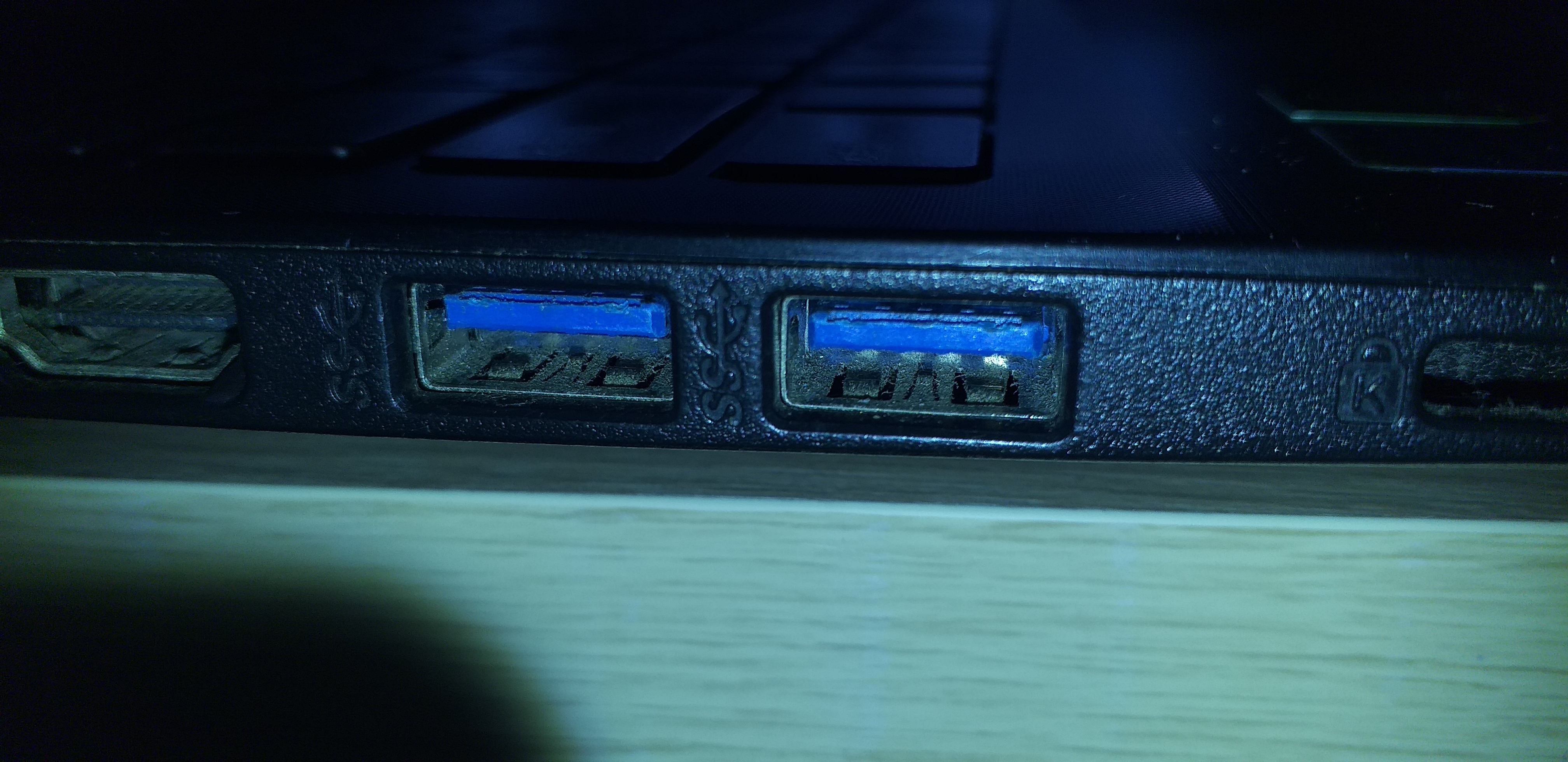

Aa ok., model w BIOSIE znalazłem. Tylko co teraz? Próbować coś z tymi portami? Bo przełożenie Dysku z Asus-a do Lenovo nie wchodzi w grę ponieważ mało się na tym znam a nie chce nic popsuć. Jakby nie patrzeć to nie wykrywa mi nagranego Windows 10 na pendrive więc nawet jak bym kupił nowy dysk to dalej lipa z zainstalowaniem Windowsa bo nie wykryje go. W Asusie gdzie instalowałem Win na pendrive mam porty 3.0 (są niebieskie i logo się zgadza SS–) a w Lenovo tak jak napisałem wyżej.

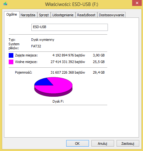

— Windows 10 instaluje z tej strony https://www.microsoft.com/pl-pl/software-download/windows10 instalacja to kilka kliknięć i brak jakichkolwiek opcji do zmiany (no chyba że system 64 czy 32 ale mam na wszystkich 64 więc taki wybieram). Pobieranie i instalacja przebiega pomyślnie, weryfikacja również. Na końcu automatycznie włącza się folder pendrive i pliki jakie się nagrały. Wygląda to tak:
— Pendrive to PD32GH3GRMM PPM > Właściwości
Za chwilkę wstawię jak wyglądają porty USB w obu laptopach Lenovo (Win10 w tym w którym chcę zainstalować system od nowa) oraz w Asus (Win 8.1 w tym w którym pobieram i instaluje system na pendrive) . Nie mogę wstawić więcej zdjęć w tym poście więc za chwilkę napisze nowy.
