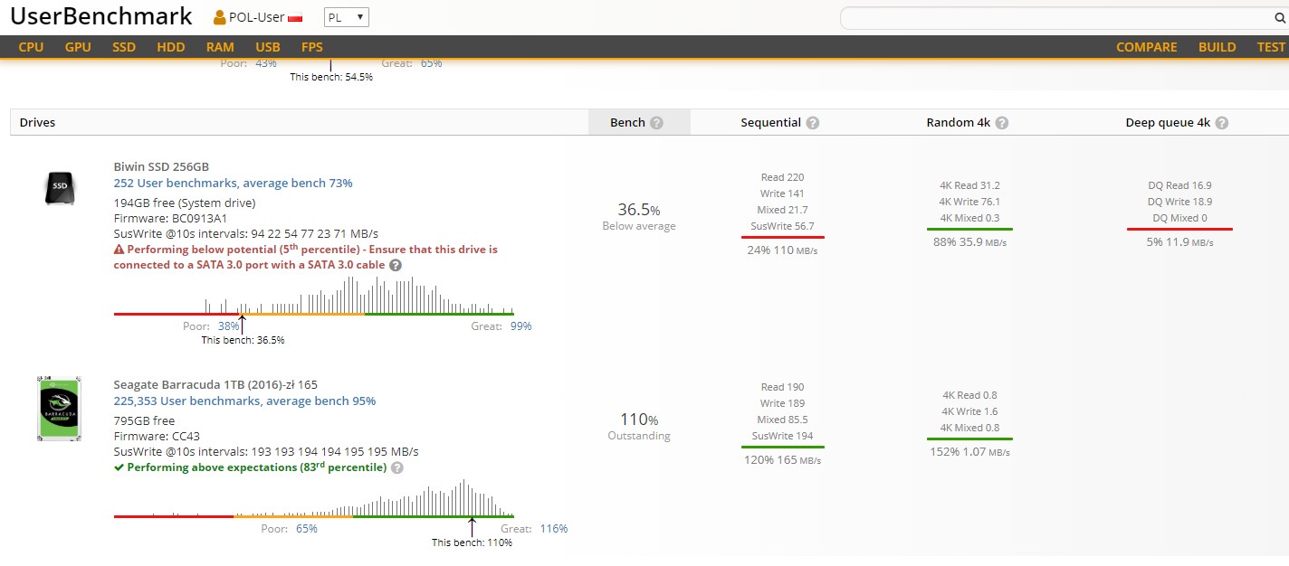

wziąłem jeszcze zrobiłem bencha na UserBechMark i zobaczcie co mi wyszło, tak coś czułem. Do sata 3 nie moge go podłączyć bo on jest na m.2

Jeśli aktualizacja BIOS nic nie pomoże (a wątpię), to moim zdaniem należy dysk reklamować, bo ten właśnie rzeczony chipset się dławi. Co mnie zresztą wcale nie dziwi przy tej cenie.

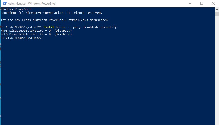

A co do TRIM to nie wiem jak go sprawdzić bo jak robie to samo co w poradnikach na necie to mi wyskakuje co innego niż na screenach
AHCI masz włączone - zwykle tak jest domyślnie. Jeśli używasz W10 (a tak pisałeś wcześniej) to TRIMem nie musisz się przejmować (Windows na 99,99…% go włączył).

Wcześniej wstawiałem screena z wierszem poleceń i wynikiem. Mam dwa wiersze i obok obu jest 0 ale w nawiasie napisane jest (disabled)
Mam to samo z tym Disabled, ale wszelkie znaki na niebie i ziemi wskazują, że ma być “0” i już :slight_smile:
