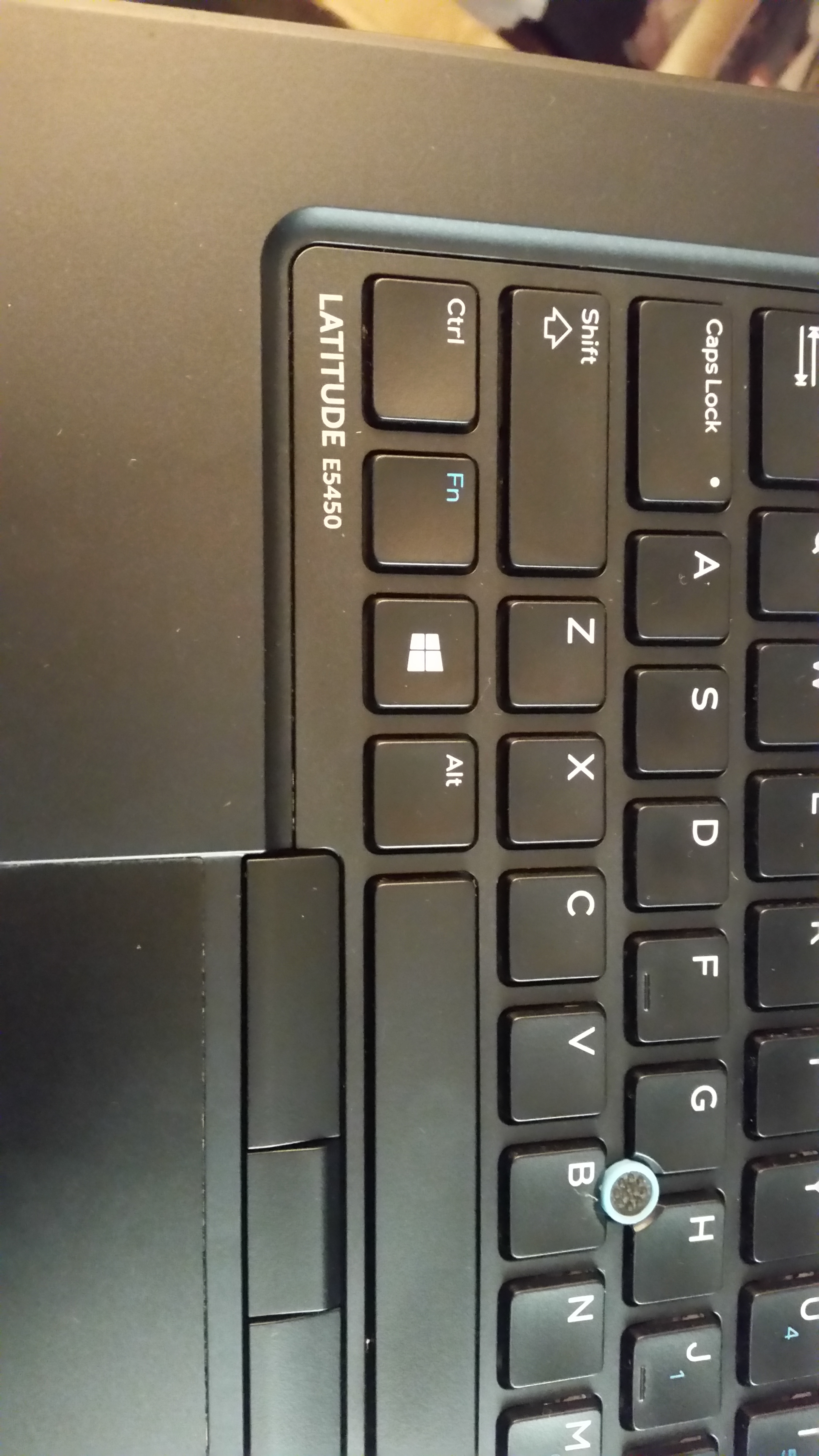

JUż złożyłem reklamację. Tylko to jakiś starszy model?
Słabszy. Inny procesor, niższa rozdzielczość ekranu. Przynajmniej tyle można wyczytać w ofertach tego sprzedającego.
Inna obudowa (zwykła plastikowa zamiast magnezowej), gorsza klawiatura. Generalnie model z niższej półki. Są na pierwszy rzut oka podobne, więc mógł się pomylić.
Juz wyjasnione. To jest normalnie 7450 tylko ta ramka która obramowuje klawiaturę jest od 5450. Po za tym wszędzie na dole na naklejkach jest napisane 7450. No i patrzyłem wygląd w necie to 5450 jest całkiem innym.
Ciekawe skąd się tam wzięła… na pewno nie powstała w fabryce.
Sprawdź lepiej parametry lapka. Zwłaszcza procesor i ekran.
Sprawdzałem. To jest polesingowy. Nie jest nowy. Ogólnie wszystko się zgadza. Sami zaproponowali maja mi dosłać ta płytkę i sam sobie wymienię.
wpisz nr service taga (jest gdzieś w biosie) na stronie Della i sprawa się wyjaśni
Powinien też być na spodzie laptopa.
Laptop powinien być pokryty (z wyjątkiem spodu) materiałem, który w dotyku jest trochę jak bardzo cienka guma. Jeśli tak jest to wszystko jest ok.
