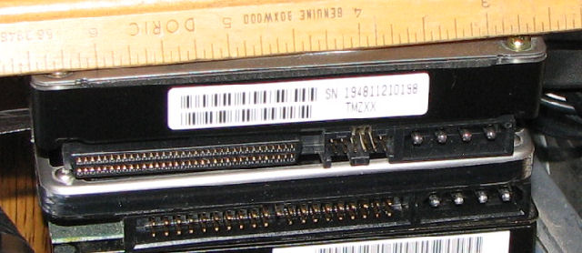

Co to za złącze?
Dysk wyciągnięty ze starego laptopa. Myślałem że to zwykła ata/pata, ale kabel nie pasuje i zgłupłem :wink:
Wygląda na ATA 100
Ten dysk to Fujitsu?
Edyta… kolega powyżej ma rację :slight_smile:
Te 4 dodatkowe piny po prawej stronie służą pewnie do konfiguracji dysku
Tak Fujitsu. 4 piny na boku są chyba na zworki, jest to opisane na etykiecie.
Co to za ustrojstwo ta ata100? Można to jakoś podłączyć pod klasyczne złącze?
Na rynku są przejściówki, dziś pewnie bez niej się nie obejdzie :slight_smile:
Choleza, a potrzebuję szybko wyczyścić ten dysk. Biednemu zawsze piaskiem w oczy :smiley:
Mam gdzieś cały stos tych złączy :slight_smile:
hehe… w pierwszym momencie pomyślałam, że to scsi type 1 (ten dolny na pierwszej fotce), ale aż tak starego dysku dziś raczej byś nie znalazł, zwłaszcza lapciokowego :wink:
To zwykła setkowa ata

Ten sam dysk :wink:
Mam taką taśmę, ale nie pasuje do niego :frowning:
Bo to IDE taśmę masz

Mam na swojej płycie głównej jedno złącze na taką taśmę jak pokazałem, tylko nie wiem jak to zrobić :wink:
Fucktycznie ten sam hadek :wink: Przelol :smiley: A tasiemkę to masz zwykłą (bodajże zwała się 33), a potrzebujesz tzw. setkową (66/100)
Takie są różnice… Trzeba Ci tasiemkę jak ta z niebieskimi złączami.

W celu klaryfikacji ATA 66/100/133 korzystały z tych samych taśm - dodatkowo były dostępne też taśmy 80 pinów (fizycznie podłączone 40 pinów, ale obsługiwały cable select i UDMA).
Taśmy dla dysków 3.5 cala korzystały z taśm po 40 pinów, taśmy dla dysków 2.5 (laptopowych) miały mniejszy rozstaw i cztery dodatkowe piny dostarczające zasilanie i tryb działania (2x 5V, GND i typ).
Tak, to zwykłe ATA pod względem elektrycznym i logicznym ale w wersji 2,5 cala. Taśma służy zarazem do zasilania dysku 2,5 cala i dlatego są w niej dodatkowe 4 piny pomijając te od zworek (44 w odróżnieniu do 40 w przypadku 3,5 cala) W przypadku dysków ATA taśma i złącze są inne, mniejsze dla dysków 2,5 cala , inaczej niż w przypadku SATA, gdzie są identyczne. Taśma do dysków 2,5 cala jest popularna wśród amigowców bo np. Amiga 600 i 1200 posiadały tego typu złącze.
Spotkać można też przejściówki 3,5" <->2,5" z wyprowadzonym zasilaniem molex aby móc zasilić taki dysk podłączony do portu 3,5".

@GioWDS @Cedar Macie rację, rozstaw pinów wydaje się mniejszy w tym dysku. Czyli pozostaje mi tylko mikrofalówka, bo takiej przejściówki nigdzie nie znajdę…
