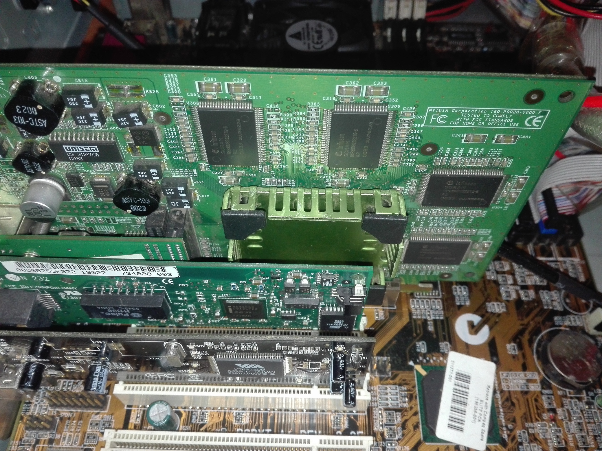

Witam,
Niedawno znalazłem emeryta w szafie. Kiedyś go reaktywowałem, sprawdziłem czy działa i tak przeleżał kolejne kilka lat. Postanowiłem dać mu drugie życie. Zakupiłem nawet oryginalną naklejkę i nośnik instalacyjny z Win XP.
Problem polega na tym, że BIOS nie wykrywa napędu optycznego. Zasilanie jest, tacka się wysuwa, ale nie jestem w stanie uruchomić Boot’a z napędu, bo BIOS go nie dostrzega. Kilka lat temu jak sięgam pamięcią problem ten nie występował. Inaczej nie montował bym tej taśmy IDE. Gdzie tutaj może być problem ?
  1. Seryjnie jest tam procesor 850 MHz któryś z Pentrium, podejrzewam, że Pentrium 3. Jaki maksymalnie dysk mogę tam zamontować 40 GB czy może nawet 80 GB ?
  2. Co się stało z firmą Compaq po latach, przez jaką większą rybkę ze świata IT została wchłonięta ?
  3. Czy starsze karty graficzne również miały problem z temperaturami. Mam tam Geforce 2 z chłodzeniem pasywnym i z tego co pamiętam Gta 3 nieco przycinało…, stąd moje pytanie.
A oto nasz mały bohater:
Dziękuję za odpowiedzi, pozdrawiam !

HDD w starych miały pewne ograniczenia do 32GB już nie pamiętam który chipset. Ale jak masz taki CPU to 40/80 GB zadziała. Ciężko tylko kupić sprawny dysk ATA teraz.Możesz zastąpić kartą CF przez przelotkę. Na takim sprzęcie to DOS/W95/98/W2000 będzie znakomicie działał.XP Też tylko pewnie płyta max 256MB obsługuje. Jak możesz podaj model tego compaqa, z tyłu powiniem być dokładny model lub P/N, lub zrób zdjęcie zabliczki znamionowej.
GF2 MX to kastrat, najlepsza z tej serii to GF 3 TI lub moj faforyt co kiedys posiadałem GF4 TI4200, różnica pomiędzy MX a pełną wersją ogromna. Na Athlonie 1Ghz i GF 4TI 4200 spokojnie w pierwszego FARCRY grałem na full call of duty, medal of honor AA.
