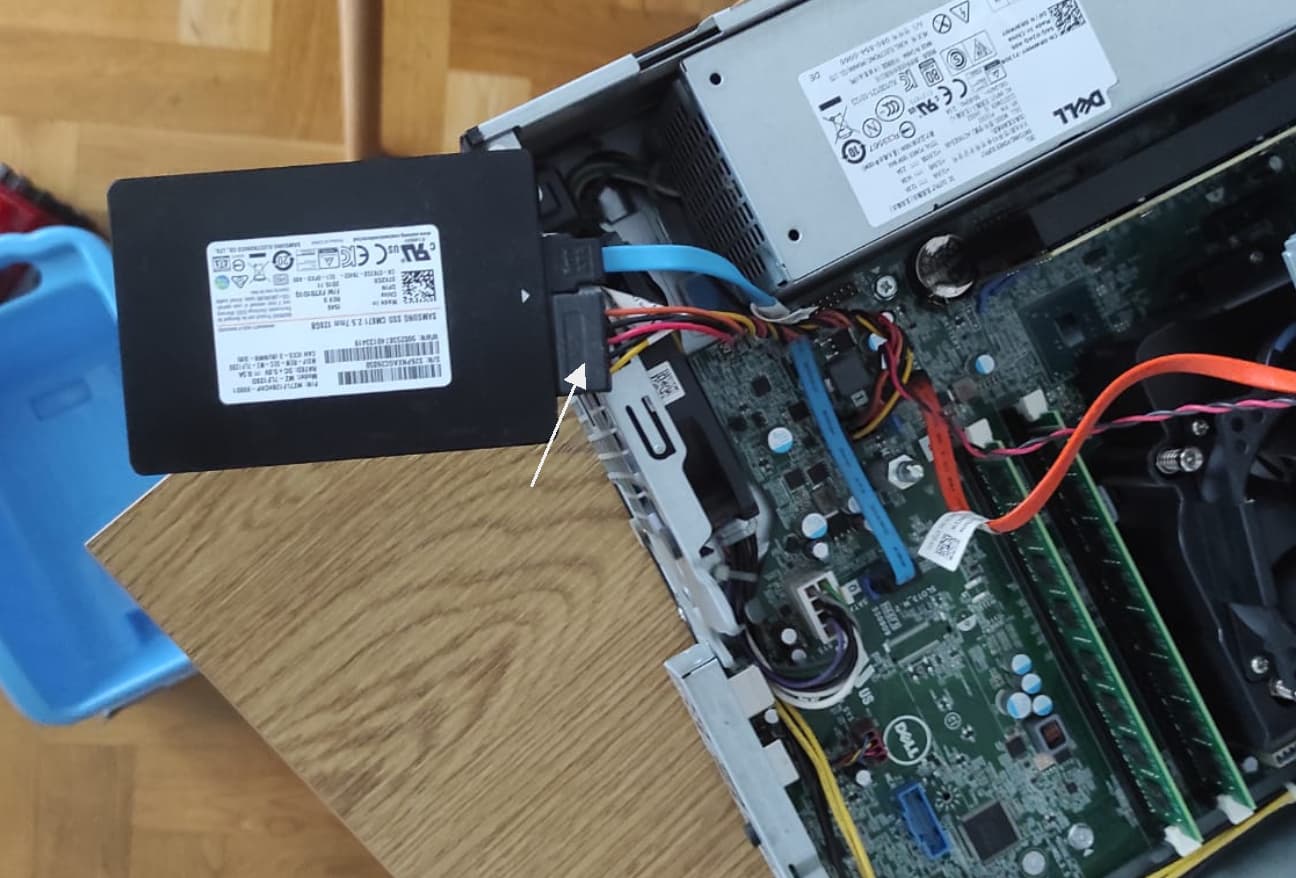

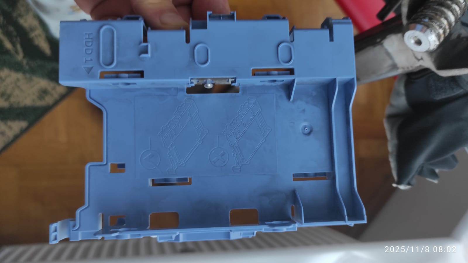

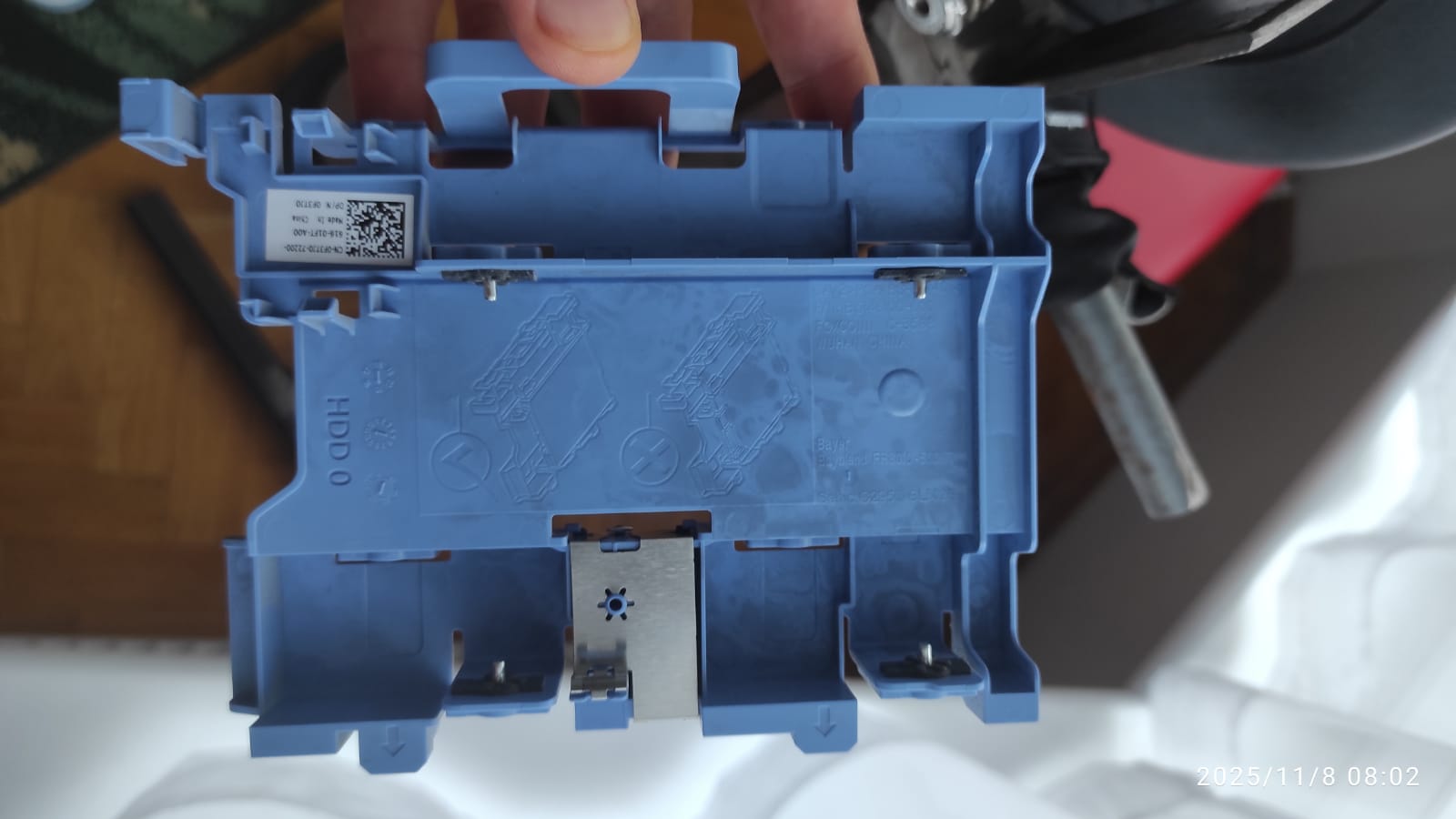

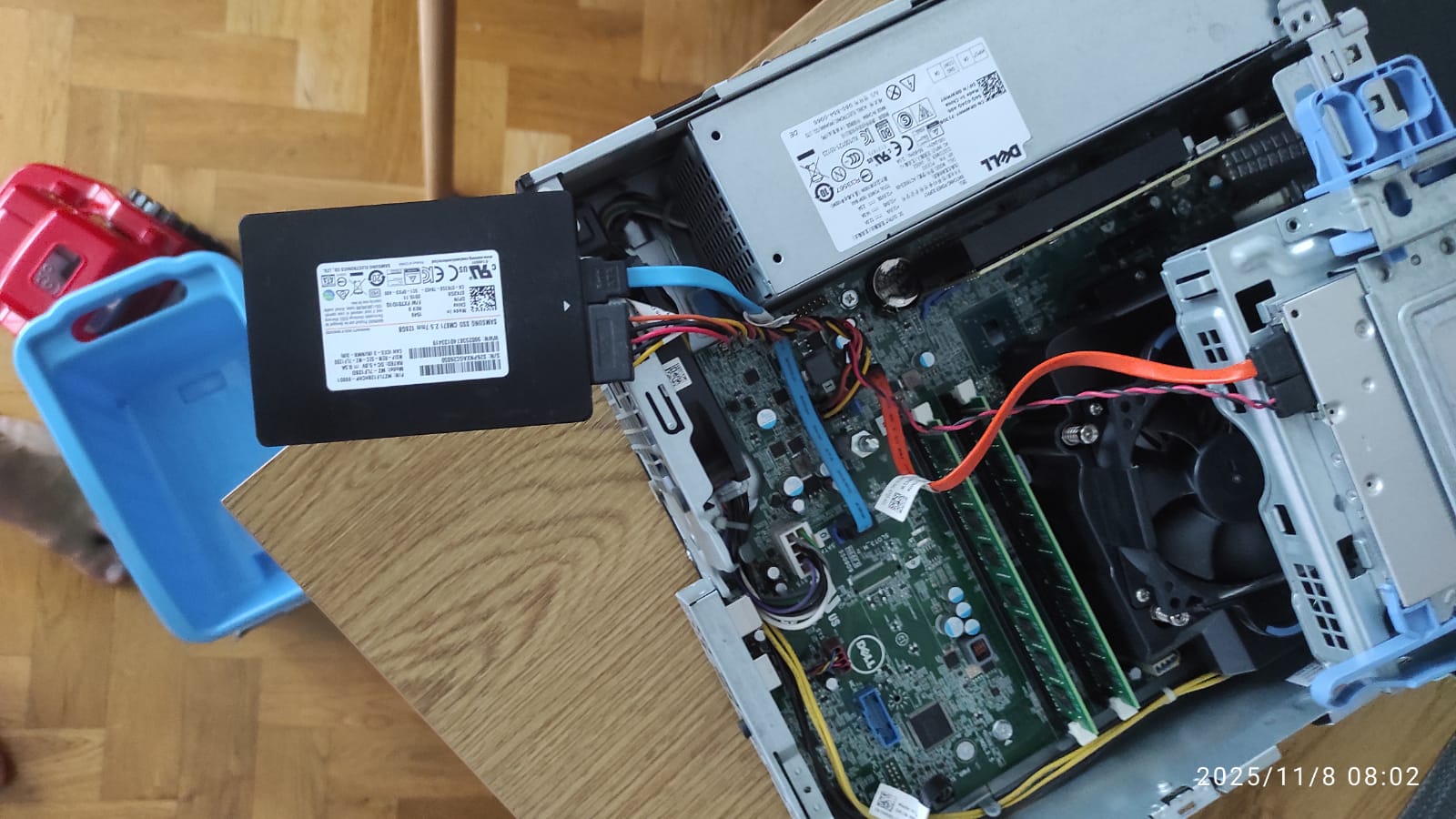

do dysku który mam podłączony ida dwa kable, ATA i zasilajacy chyba. Na niebieskiej plastikowej kieszeni jest jakby miejsce na drugi dysk ale na płycie nie widzę drugiego miejsca do tego kbl zasilajacego. Ten węższy kabel mógłbym podpiąć od npędu CD, którego nie używam ale tego szerszego kabl nie am skaad podebrac i jak ogladalem płytę główną to nie widzę miejsca gdzie mógłbym wpiąc ewentualnie zakupiony kabel

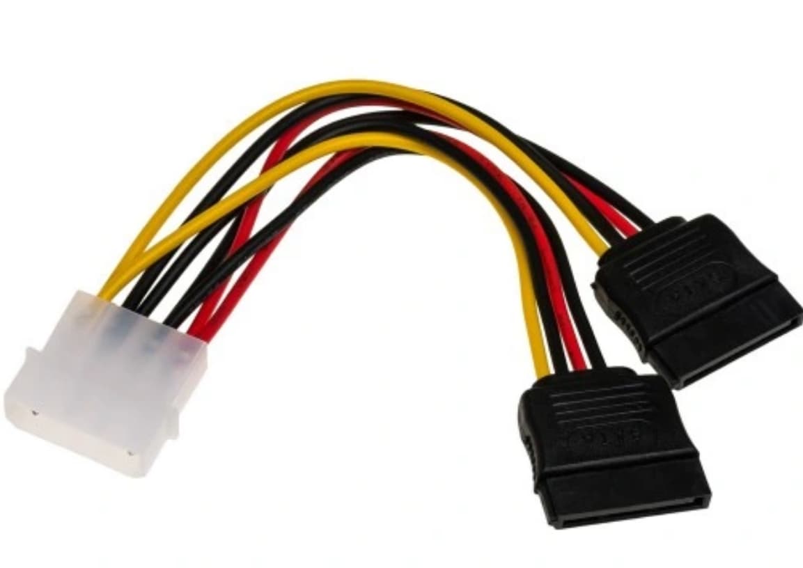

W CD masz też zasilanie wtyczką Molex 4 pinowa (zazwyczaj biała), którą możesz wykorzystać z przejściówką do SATA do zasilenia drugiego dysku
Taka przejściówka jest tania, parę złotych https://allegro.pl/oferta/kabel-adapter-akyga-ak-ca-16-molex-m-2x-sata-f-0-15m-17715997141

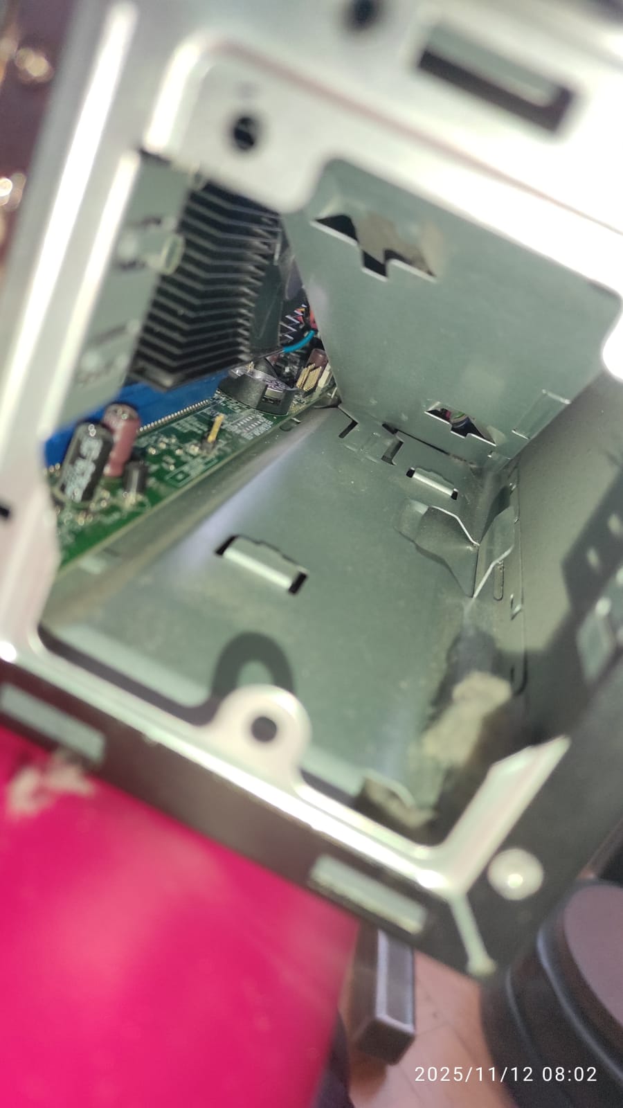

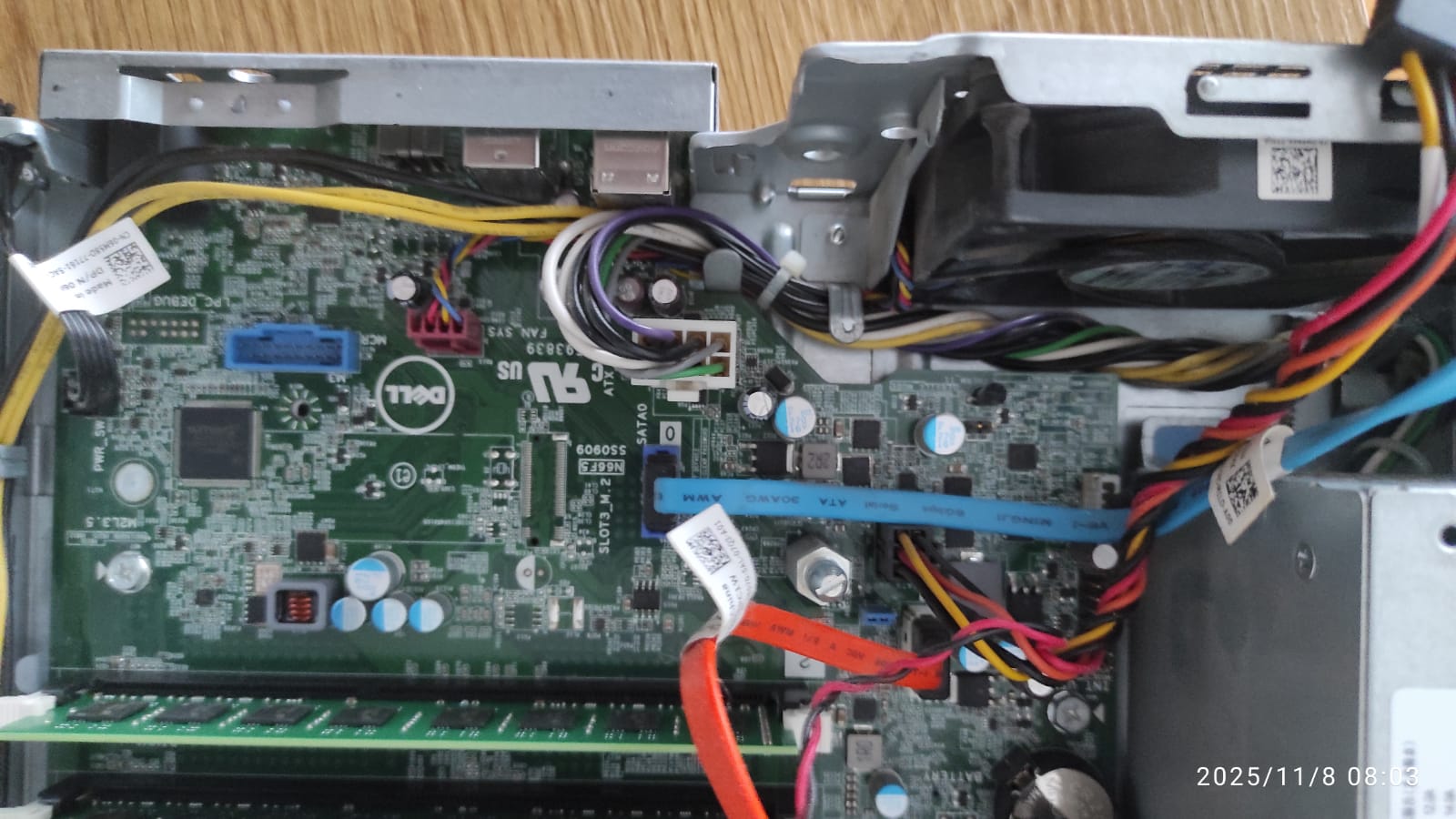

Na zdjeciu widac jak podlaczony jest CD, twooje rozwiazanie to sa takie stare w duzych stacjonarnych, tu jest cos mniejszego, widac CD rom jak jest podpiety na przedostatnim zdjeciu. izie do niego pomaranczowy ATA i jeszcze mniejszy zasilajacy

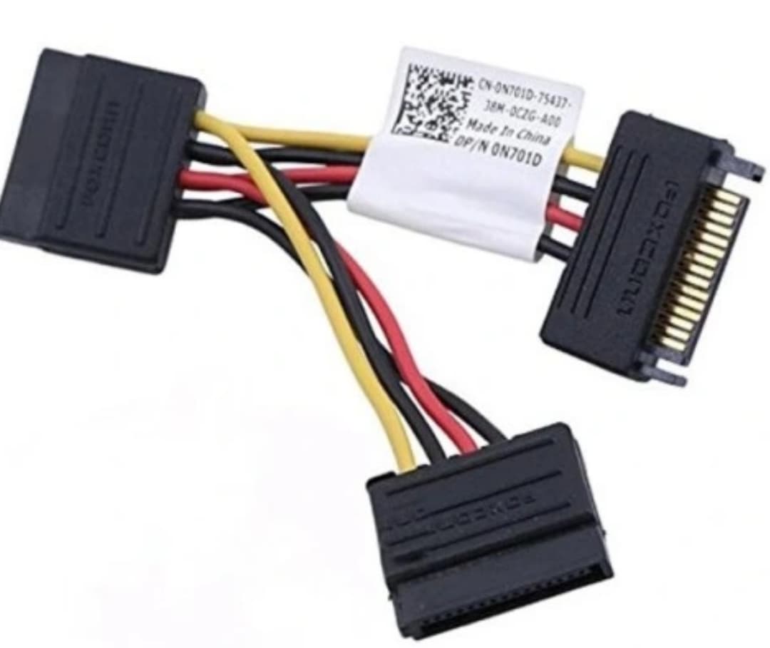

Ah faktyczne, zastanawiałem się gdzie na zdjęciach ten Molex. To może rozdzielacz adapter zasilanie 1x SATA na 2x SATA. Wypinasz kabel zasilający z pierwszego dysku, wpinasz rozdzielacz i do rozdzielacza wpinasz oba dyski.
https://allegro.pl/oferta/rozdzielacz-adapter-zasilanie-1x-sata-na-2x-sata-16946418741
Ewentualnie poszukać przejściówki z tego 2 pinowego kabla (czerwony/czarny) → SATA, może niech jeszcze się koledzy wypowiedzą. Jest tu paru ludzi znających się na Dellach lepiej ode mnie.

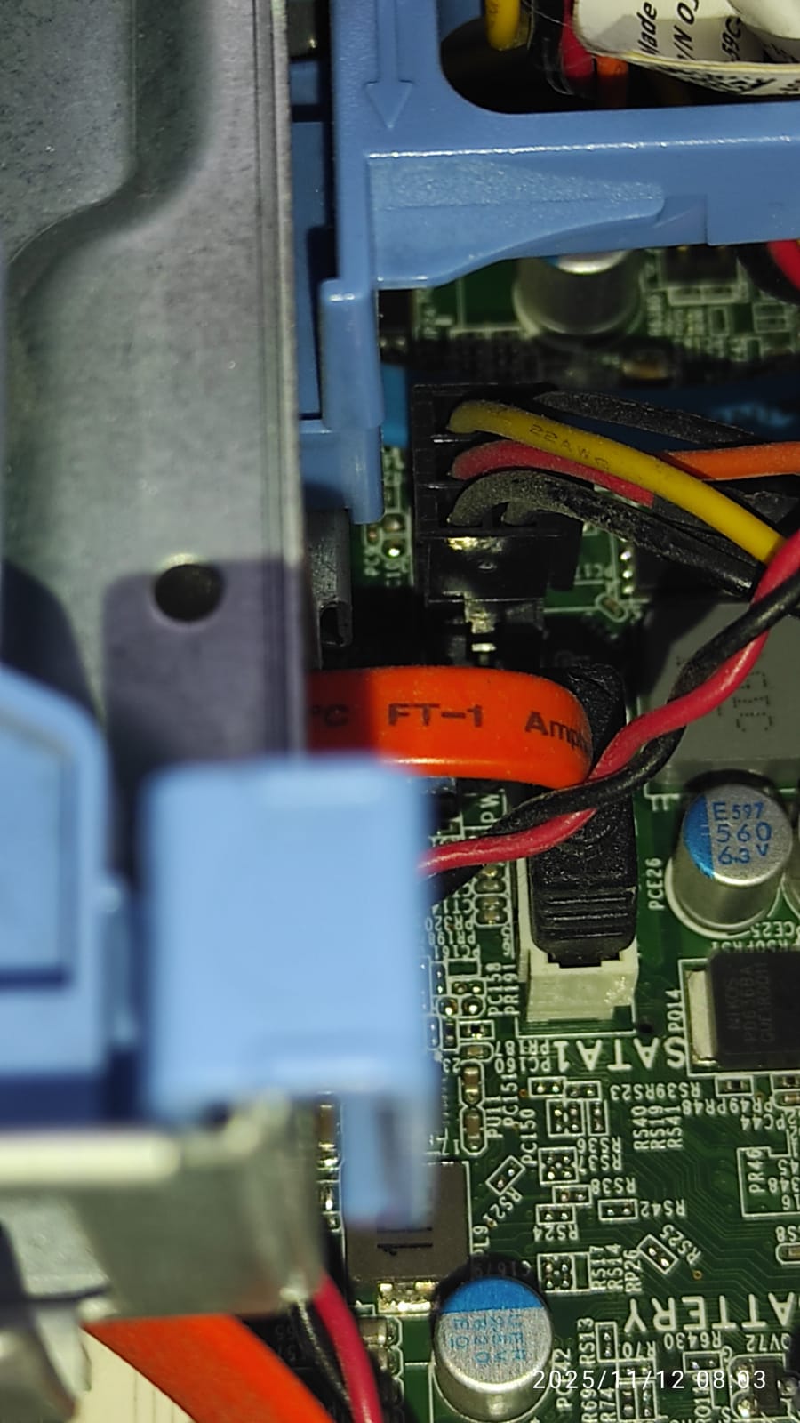

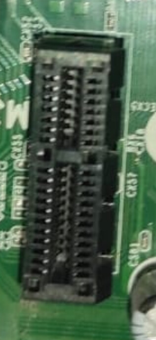

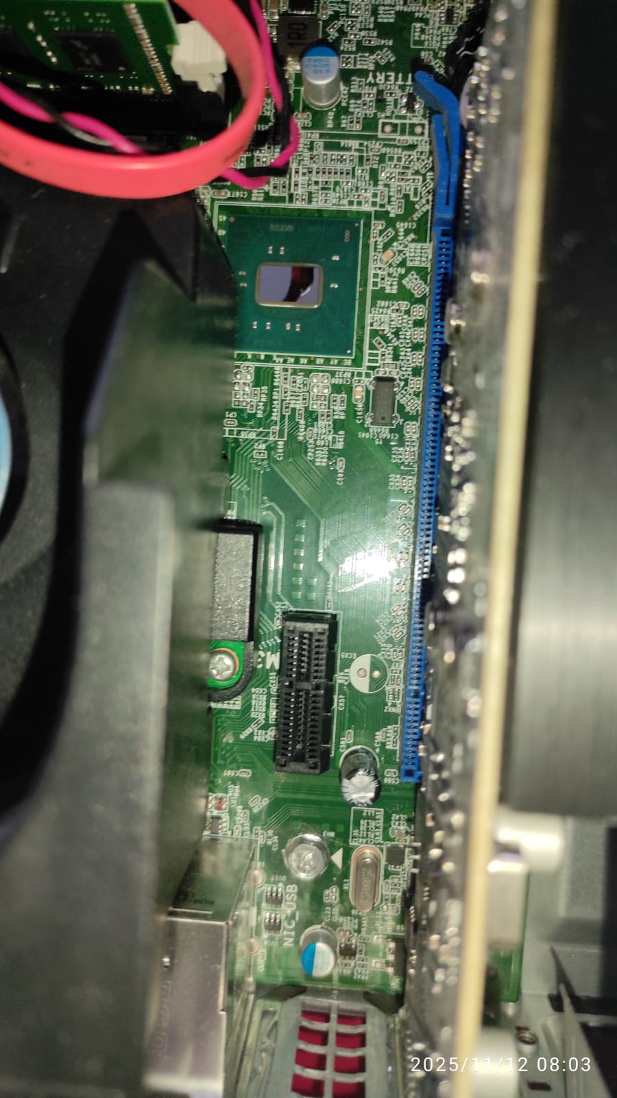

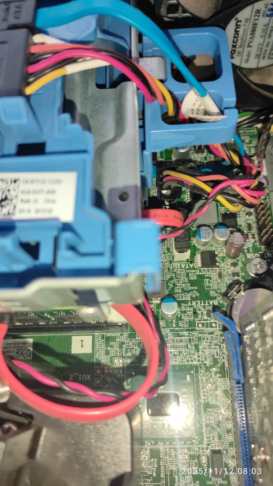

niestety pod zasilaczem nic nie ma. Plyta glowna sie konczy szybciej. Na jednym zdjeciu uchwycilem tylko jakies wejscie nieuzyte ale nie widze podpisu do czego mogloby byc. Zrobilem tez zblizenie na kostke zasilajacą na pierwszym zdjeciu z tymi kablami zolto czerwono czarnymi
Mówisz o tym czarnym?
To PCI Express x1

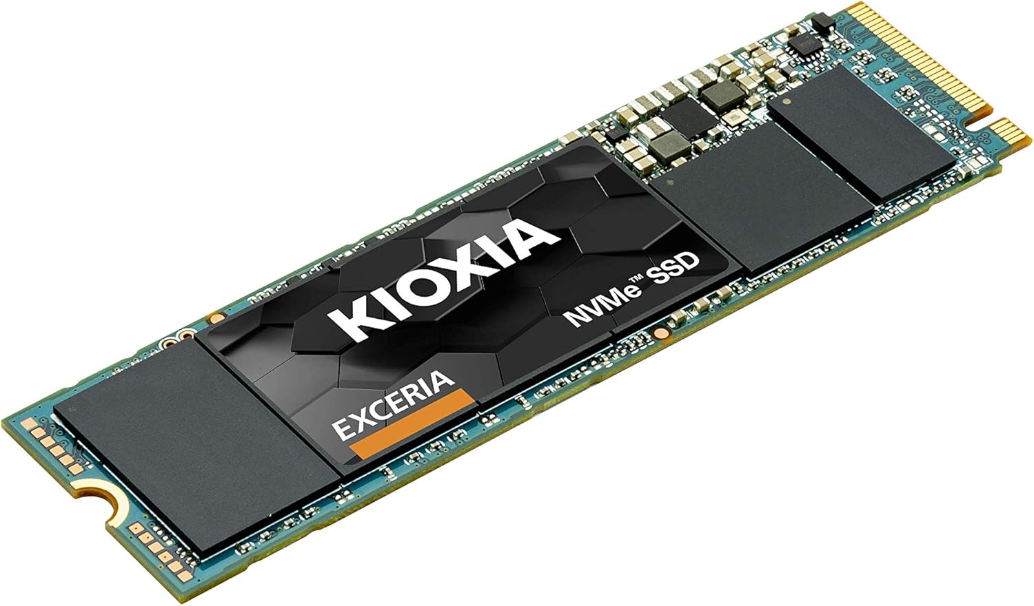

Można iść tą drogą i podpiąć poprzez adapter dysk NVME. W tym Dell PCI Express jest chyba Gen 3? To będzie takie szybkie SATA ale w pełni możliwości dysku NVME nie wykorzysta.
https://allegro.pl/oferta/adapter-m-2-nvme-key-m-do-pci-e-x1-ssd-12492718631
Tylko jak ta obudowa ma niski profil to trzeba poszukać wersji z krótkim „śledziem”.
tak o to mi chodzi, troche to skomplikowane, jest eweidentnie na tej duzej plastikowej czesci miejsce na drugi dysk no to chyba tez mozna go jaks podlaczyc, Wydaje m isie ze ta droga z zabraniem kabla od CD jest latwiejsza. Tylko kwestia kupienia takiego rozgaleznikka na to zasilanie drugiego dysku. Oba, które zaproponowales to nie sa te. O ile do dysku widac co sie podlacza to ta koncowka wpinana w plyte glowna nie jest mi jeszcze znana. Czy to bedzie bezpieczne podlaczenie, pojscie ta droga?
Przez tą kartę wpinaną do PCI Express (to czarne małe złącze na płycie) podepniesz tylko dysk NVME, tego typu

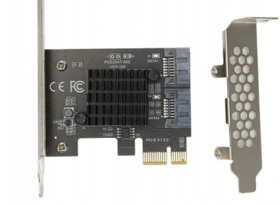

Możesz też kupić przejściówkę PCI Express do SATA i wtedy masz dwa dodatkowe porty SATA, więc nie musisz odpinać DVD → https://allegro.pl/oferta/karta-rozszerzen-pcie-na-sata-3-0-6-gb-s-stabilna-17101621768 ale dalej potrzebujesz rozgałęźnik zasilania.

Jeżeli masz już drugi dysk SSD i nie zależy Ci na DVD to kup po prostu ten zwykły rozgałęźnik zasilania i będze OK.
Ale ten rozgałęźnik to nie do mojego kompa… u mnie na jednym końcu jest bardziej kwadratowa wtyczka w płycie
Ten rozgałęźnik wpinasz do wtyczki, którą masz wpiętą do dysku. Po prostu wypinasz ją z dysku, wpinasz rozgałęźnik i dwa dyski.
Aha rozumiem. Nie mam dysku jeszcze ale CD ROM nie jest mi potrzebny więc ten węższy kabelek podbiore stamtąd.
Który zadziała wyłącznie w przypadku, gdy płyta obsługuje M2.
jesli rozwiazanie z rozgaleznikiem jest ok to tedy bym poszedl. Tą drogą: kupil normalny dysk ssd wypial zasilanie ze starego dysku, podpial rozgaleznik i podpial pod dwa dyski. Wyjal ten maly kabel sata z cd romu i podpial pod nowy dysk.
To rozwiązanie jest OK.

Działa ale nie jako dysk systemowy, tj BIOS nie potrafi z niego wystartować [Request] NVMe Boot Support for Optiplex 3040 - BIOS Modding Requests - Win-Raid Forum
