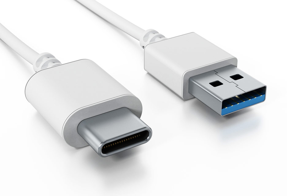

Czy dobrze wszystko rozumiem? Czy SSD jako że mam USB 3.1 będzie szybko chodził jak nalezy czy jako że to tylko USB to będzie chodził wolno jak zwykły HDD?

To zależy od kieszeni. Jak kupisz taką z USB3.x to wykorzystasz pełną prędkość tego standardu.
Parę słów o standardach USB.
SSD będzie tak szybki jak przepustowość portu usb ok. 500 MB/s ale pojemość jaka.
