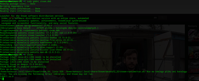

Cześć, jestem totalnie zielony w świecie Linuksa i mam problem z zainstalowaniem steama. Podczas uruchamiania wyskakuje mi taki błąd:
a następnie wyskakuje okienko z
"You are missing the following 32-bit libraries, and Steam may not run:
libX11.so.6".

Próbowałem zrobić wszystko z tego linku, tutaj rezultat:
A przy instalacji pakietów
libglx0 libgl1
wyświetla że mam już aktualne.
Zainstaluj gdebi i powtórz ostatni krok:
sudo apt install gdebi
Zamiast gdebi możesz też użyć polecenia dpkg:
sudo dpkg -i steam.deb
Zainstalowałem, powtórzyłem ostatni krok i nic, podczas uruchomienia Steam dalej to samo co na początku.
