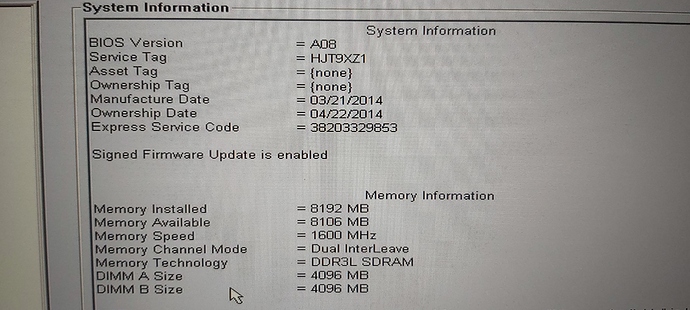

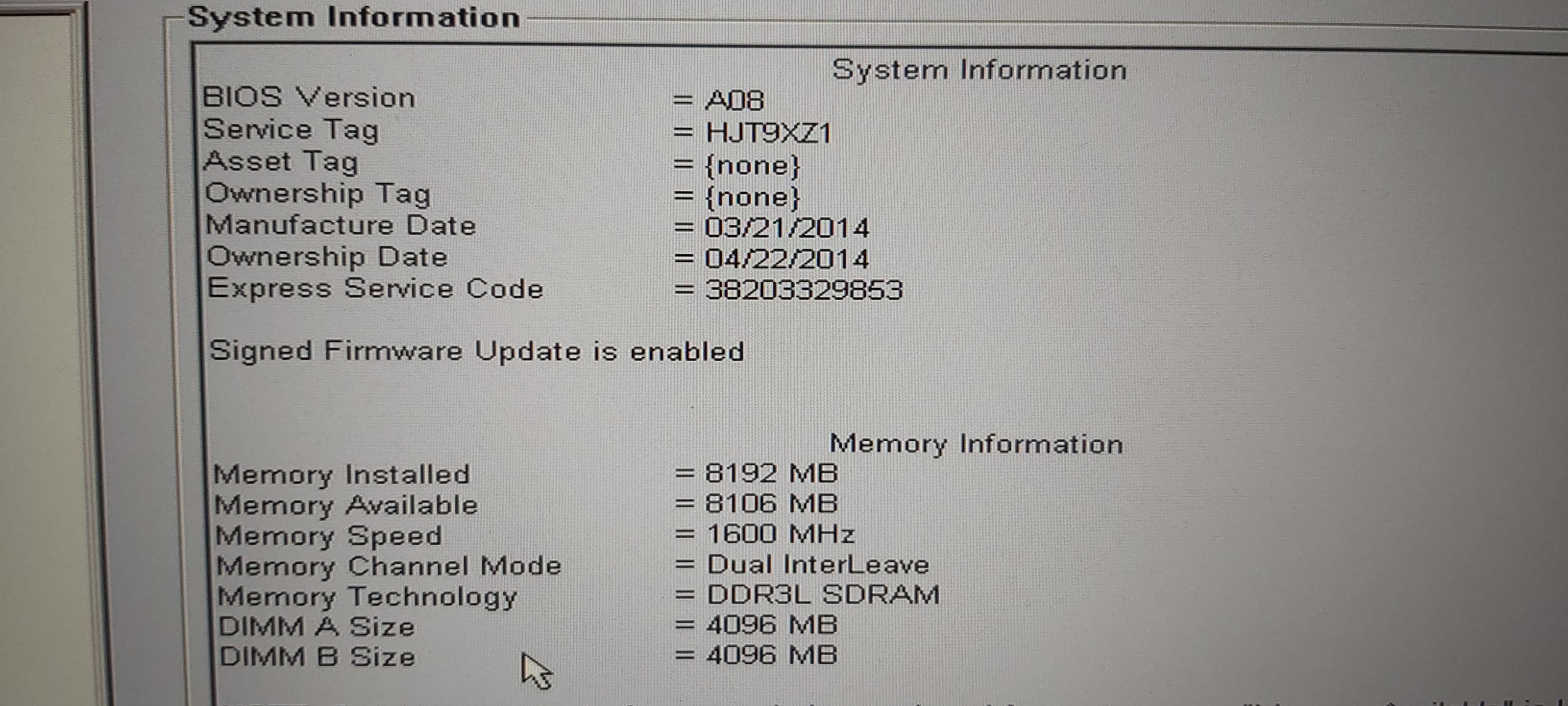

Wersję BIOSu sprawdzasz naciskając klawisz F2 przy uruchamianiu komputera, a nie systemu. (zakładka System Information)
Ja nie…
Wersja BIOS jest stara…
Uaktualnij go z https://www.dell.com/support/home/pl/pl/pldhs1/product-support/product/latitude-e7440-ultrabook/drivers

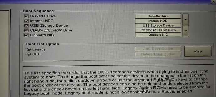

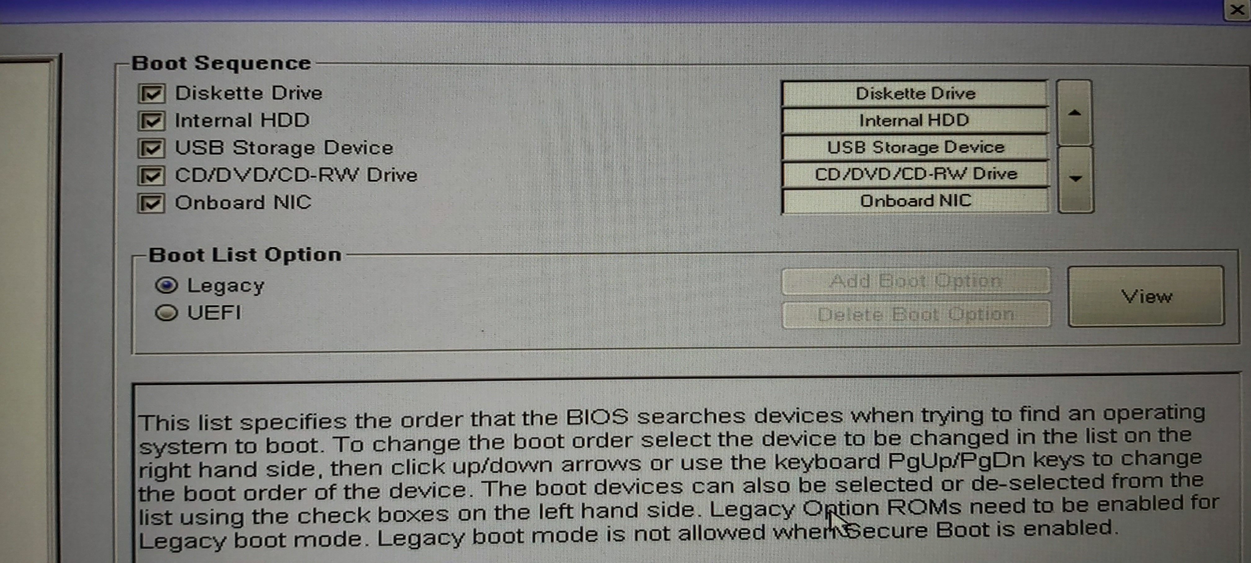

Zainstaluj system ponownie używając UEFI.
I sprawdź czy problem istnieje.
