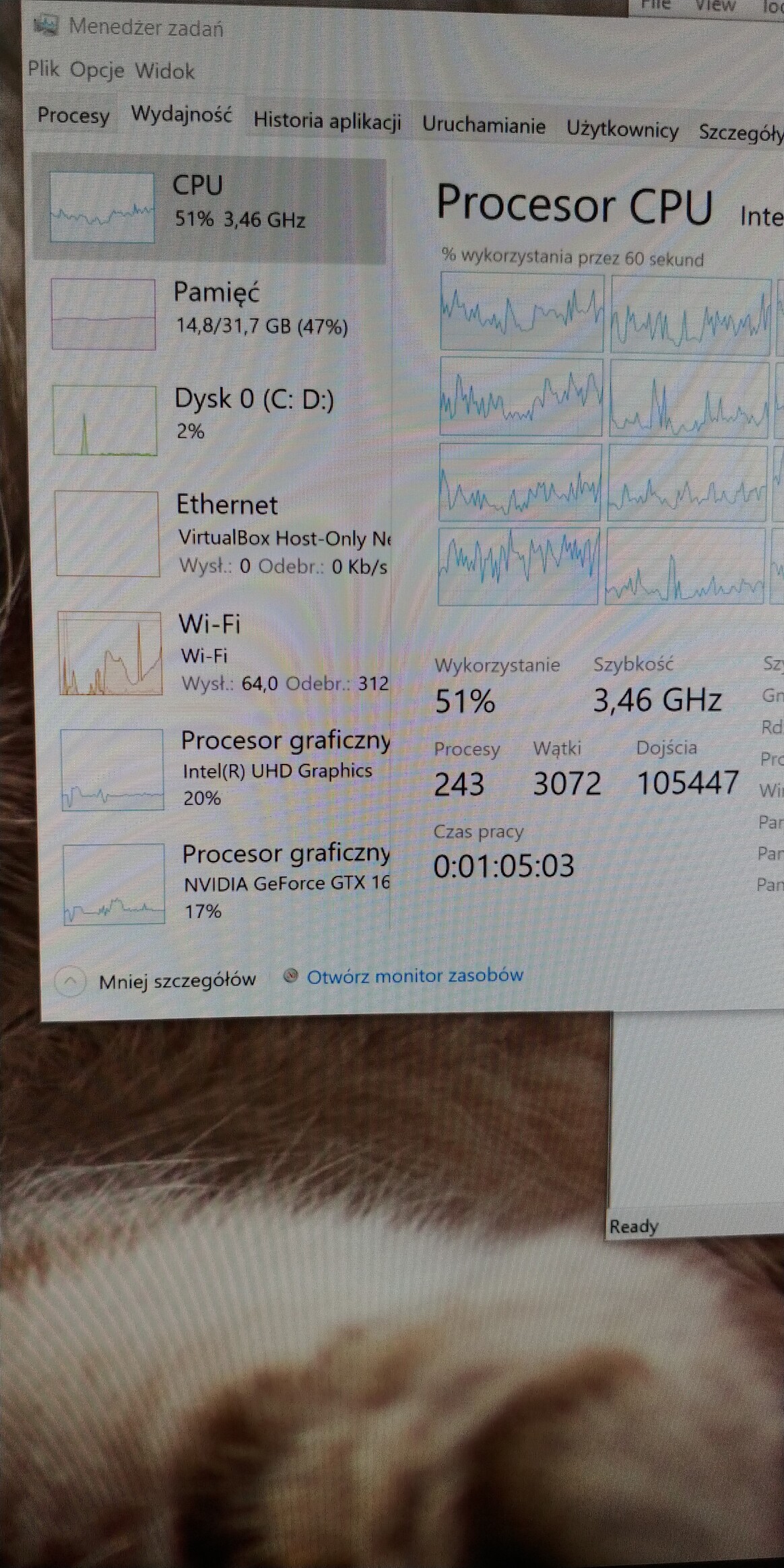

Zdjęcie podczas grania w Warzone, jak są zasoby wykorzystane (z drugiego monitora, więc focus był na grę), prawie w ogóle!
Temperatury ok, ale nie podoba mi się użycie GPU - dziwne, że obciążenie jest dzielone pomiędzy integrę i dedykowaną w tak równym stopniu.
