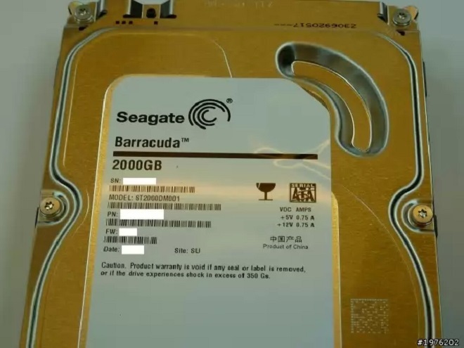

Zapytaj sprzedawce który konkretnie model sprzedaje, bo te dyski występują w dwóch wersjach różniących się ilością talerzy 2 vs 4.
Wersja 2 talerze ma dość charakterystyczne wcięcie na obudowie:
A lepiej z 2 talerzami czy 4?
Lepiej oczywiście 2. Są szybsze i potencjalnie mniej zawodne.
