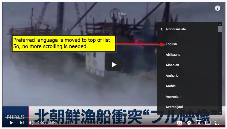

Ze skryptów to znalazłem dwa/trzy „marne” i może kilka lekko ułatwiające używanie YouTube (nie zapiszą wyboru ale oczyszczą listę lub wygenerują ikonkę, że są natywne polskie napisy - czyli wykryjesz gdzie są „angielskie” i nie było chętnych ludzi na „tłumaczenie”):
Here are some functions it have :slight_smile:
  1. let subtitle can be selected, so that translator will works
  2. fix subtitle position, so that subtitle don’t move randomly when you click it
Niby perski ale może da się zmodyfikować by wymuszał polski lub tłumaczenie maszynowe dowolnego na polski (krzywdzenie się jakością tłumaczenia na własną odpowiedzialność).
Niby oczyszcza listę maszynowego tłumaczenia z innych języków.
Może zapisuje wybór.
Pewnie część może nie działać z braku aktualizacji w 2021, skoro dodatek z maja już ma „problemy”.
