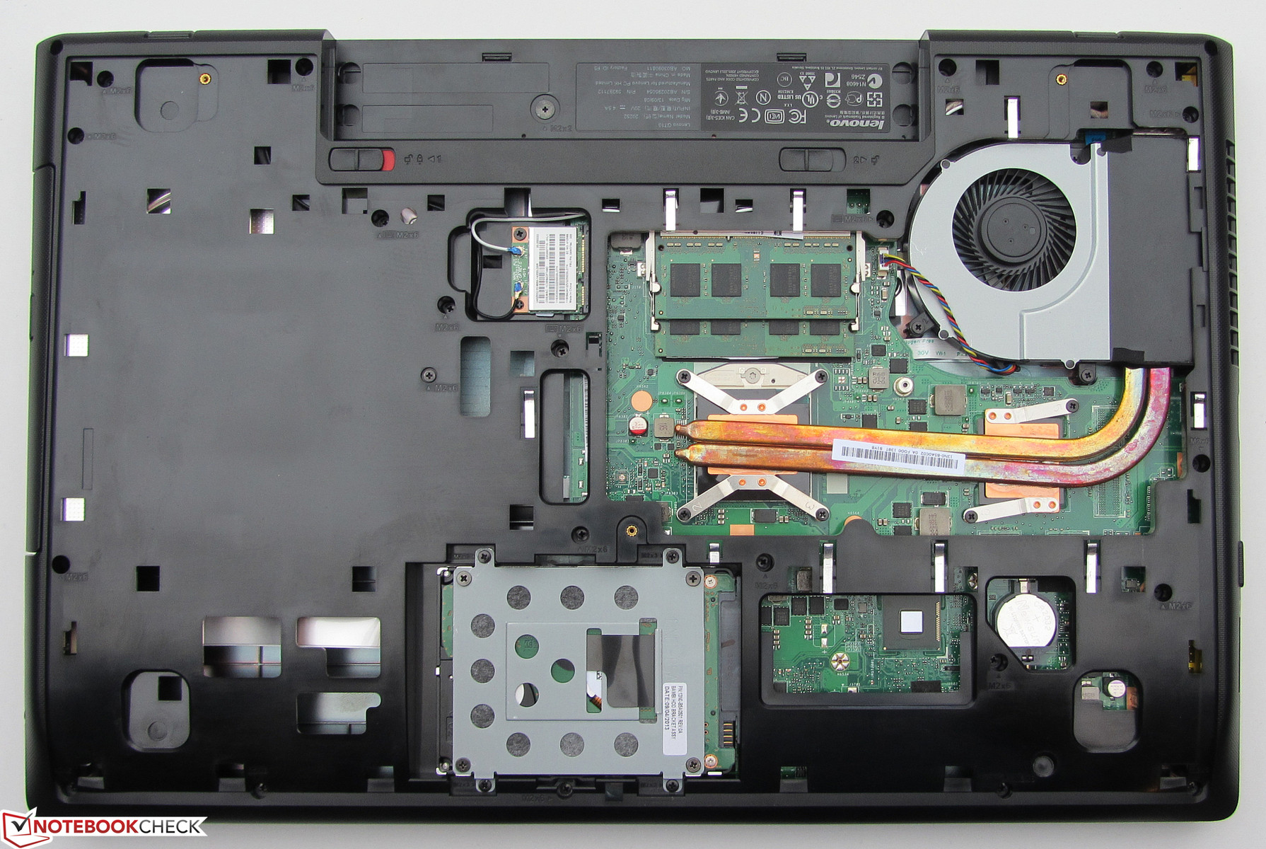

Co zawinie folią? Płytę? Klawiaturę od spodu? Gdzie ci to powietrze ma niby wlatywać? Widziałeś zdjęcie powyżej? Ono nawet nie doleci do radiatora. A jeśli cokolwiek tam dotrze, to bez jakiegokolwiek wpływu na temperaturę. Co więcej, sam radiator jest izolowany, a powietrze jest zaciągane z poza obudowy.
Całego laptopa, wtedy bezie w środku czysto, zero powietrza, to zerowy dostęp kurzu.
Owszem ma, powietrze będzie szło, na oko, przez moduł wifi, na RAM, a tam zostanie zassane do do chłdozenia ciepłowodów. Spójrz na obudowe z drugiej strony, przepływ powietrza ograniczą poszczególne elementy, ale nie zablokuja, tam pełno jest dziurek i okienek, a sama obudowa nie przylega na całej długości 100% idealnie do płyty.
