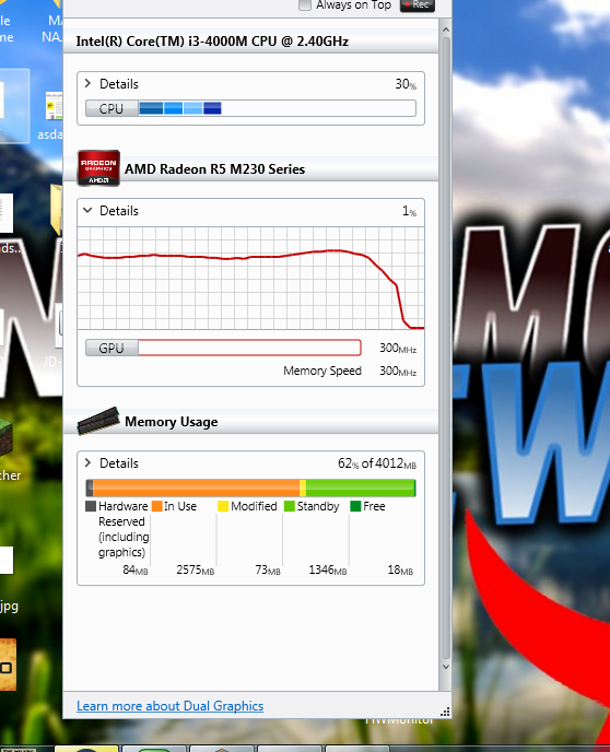

hej masz tu screeny
przy mojej głównej karcie AMD jest taki ogromny spadek jak widzisz na parę sekund lub parę minut
tamtym programem nie wykrywało karty amd

Oczywiście że tak, mam bliźniaczy laptop g500, z lenistwa 7 lat pasta nieruszana i do 70 z biedą dochodzi. Procek i płyta główna razem się gotują coś spartolili w serwisie. Dodatkowo pierwszy zrzut mówi o za małej ilości RAM, pasuje dołożyć 4GB, warto dołożyć u siebie to robiłem i różnica spora wg mnie.
