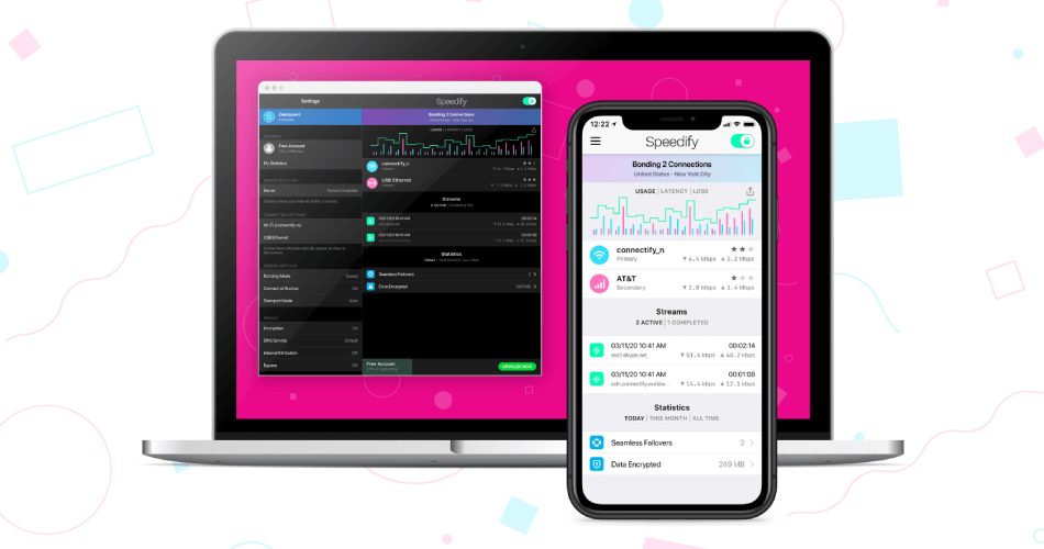

Jest jeszcze coś takiego:
Działa to na zasadzie VPNa, który łączy się przez oba łącza jednocześnie i zastawia jedno zagregowane połączenie.
Przy czym za darmo:
Starter Plan - Try Speedify risk-free! We’ll optimize your first 2GB of data usage every month – no account needed.

Jak to wygląda wydajnościowo? Rozumiem, że VPN jest szyfrowany, a szyfrowanie dokłada narzut i pytanie czy jest sens, bo przy łączach 10Mb/s i 5Mb/s, okaże się, że realny transfer z “agregacji” to 2Mb/s
VPN nie musi powodować narzutu, jeśli działa tylko lokalnie. Na podobnej zasadzie działa np. AdGuard na Androidzie.

W opisie pisze że to działa na zasadzie load-balance.

Trochę ciężko byłoby zrobić “agregację” na łączach o dwóch różnych przepustowościach. To przypomina bardziej BGP, niż agregację. Może wyjść jednym łączem, wrócić drugim.
Wychodzi przez oba jednocześnie, o ile oba łącza ustawimy jako primary:
1 połączenie, transfer przez 2 łącza (LTE i kablówka)
Czyli load balancing, który z agregacją nie ma nic wspólnego, gdy żadna agregacja nie ma możliwości pchać ruchu jednocześnie obiema trasami. Szczególnie przy 2 różnych łączach.
W każdym razie rozwiązanie ciekawe.
