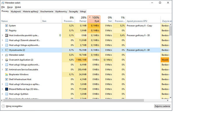

Podczas na przykład uruchomionego Overwatcha Menedżer zadań wygląda tak:
Czyli jednak się coś z dyskiem dzieje?

Tak jak wspominałem wyżej, proces System i proces Registry zżerają mi cały dysk kiedy to się dzieje.
