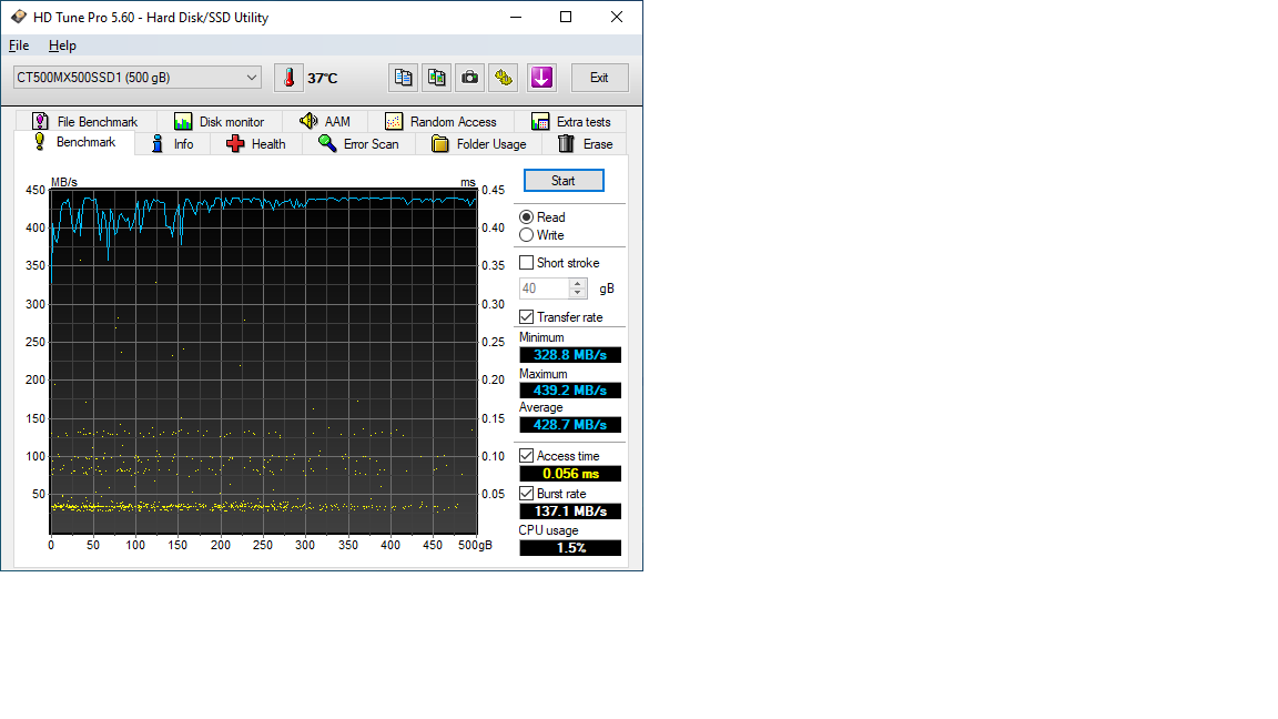

Teraz też zauważyłem, że benchmark w HDDTune wygląda dosyć dziwnie. Czy te linie nie powinny być chociaż minimalnie proste?
Nowy SSD wygląda tak ----------------.
Właśnie wiem, teraz tylko pytanie czy to wina dysku, czy kontrolera na płycie głównej.
