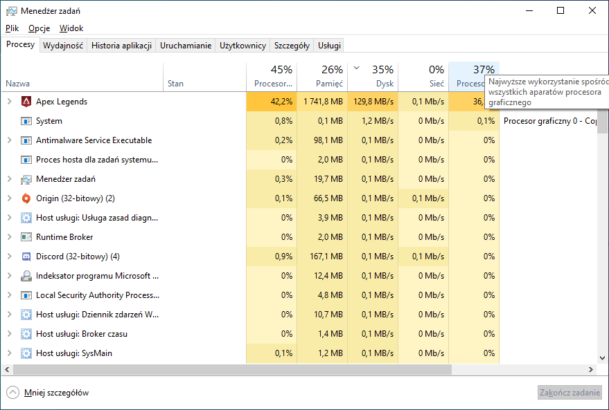

Dzisiaj błędy CRC podskoczyły aż o 30, znowu nie jestem w stanie nawet włączyć menedżera zadań podczas włączonej gry, aplikacji 3D, zmiana kabla pomogła zdaję się na coś około 2 tygodnie, jakieś sugestie czy to dysk, czy może płyta? Jutro powinien do mnie przyjść zamówiony dysk na m2, ale boję się go włożyć w płytę, jeśli to właśnie ona jest wadliwa.
Tak wygląda menedżer zadań podczas uruchomionej gry:
Eh… ślij obecny dysk na gwarancje. A nowy włóż, trudno, gdzieś te dane zgrać musisz, a dysk tańszy od nowej płyty chyba…
Zamierzam wysłać na gwarancję, to oczywiste. Co do tego że dysk tańszy od MOBO, no w tym przypadku tańszy o jakieś 50zł, więc wolę nie ryzykować.
Allegro kup jakikolwiek HDD 2.5 cala za 50 zł… i potestuj. W najgorszym wypadku bedzie na kopie.
