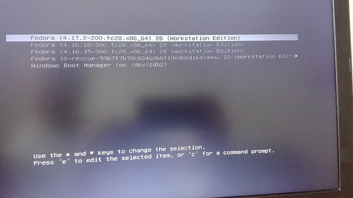

Dzisiaj zainstalowałem pakiet aktualizacji,. Między innymi jądro w wersji 4.16.16 zaktualizowało się do 4.17.2.
Niestety po wybraniu tego najnowszego jądra otrzymuję komunikat “nie można otworzyć dostępu do konsoli, konto roota jest zablokowane. Więcej informacji na stronie podręcznika sulogin(8).”
Gogluję, ale nie za bardzo mogę znaleźć rozwiązanie. Czy może poczekać na kolejną paczkę aktualizacji, a korzystać ze starszego jądra ?

Dzięki, konto odblokowane. No ale i tak stanąłem na kolejnym ekranie.
No i z tego co widzę to na forum fedory zaczynają się pojawiać wzmianki o kłopotach po aktualizacji jądra.
A jak naciskasz Control-D to co się dzieje?
Wydaje mi się że to wina grafiki intela. Nadal na nowym jądrze nie odpala.
W sumie nie jest to strasznie upierdliwy problem, da się tydzień czy dwa poczekać na odpowiednią łatkę. Podczas startu będę musiał tylko ręcznie wybrać odpowiedni wpis w grub’ie.

Co jak co ale z Fedory byłem bardzo zadowolony, to pierwsza ich wtopa w moim przypadku. Zamierzam jednak to przeczekać. Na razie zwiększyłem ilość przechowywanych kerneli z domyślnych 3, do 5.
Nie prościej zablokować przed aktualizacjami ten, który działa poprawnie?
Tak? A co się dzieje? Możesz zapodać choćby inxi -Fxz ?
Co się dzieje, bez zmian jak na wcześniejszych zdjęciach. Liczę na to, że po kolejnej aktualizaji kernela wszystko wróci do normy.

A jak to zrobić na Fedorze ? Blokadę na aktualizacje konkretnego kernela ?
Znajdź pakiet w graficznym menedżerze pakietów - na pewno będzie opcja zablokowania aktualizacji.

Najlepiej odpalić live usb i zobaczyć czy działa.
Blokadę jak uruchomić nie wiem, ale jeżeli nie usunąłeś starego kernela, to wybierz pozycję nad
windows boot manager i spróbuj uruchomić ze starszej wersji kernela.
Pokaż wynik komend:
rpm -qa \*kernel*
cat /etc/dnf/dnf.conf | grep -vE '^(|#.*|\s+)$'
Domyślnie po instalacji nowego jądra starsze nie jest usuwane, nawet mimo ustawienia parametru installonly_limit - może tylko u mnie … nie wiem.
W tym wypadku wystarczy wybrać dane jądro jako domyślne w Grubie.
