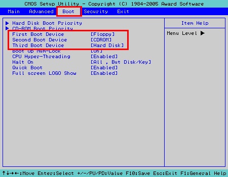

Oczywiście najpierw trzeba uruchomić komputer z płyty Windows. Żeby uruchomić komputer z płyty Windows trzeba zrobić tak, żeby komputer uruchomił się z płyty CD. Bo jest tak, że komputer podczas uruchamiania sprawdza skąd on ma się uruchomić? Czy z dysku (jeżeli jest zainstalowany system), czy z płyty, z dyskietki czy z czegoś jeszcze innego. W tym celu korzysta z listy, która ustala priorytet (kolejność) źródeł, które sprawdza, np. najpierw dysk, potem napęd cd/dvd itd. Żeby w ogóle rozpocząć instalację systemu, trzeba uruchomić komputer z płyty instalacyjnej Windows. Jak to zrobić? Trzeba najpierw w BIOSie (mały program znajdujący się na płycie głównej, to właśnie on przechowuje ustawienia dotyczące kolejności urządzeń, z których komputer może się uruchomić) przestawić kolejność urządzeń, z których komputer może się uruchomić tak, żeby na początku był sprawdzany napęd CD/DVD. Podczas uruchamiania komputera, widzimy ekran typu: http://www.fotoload.pl/123aa20/1713c89d … b62326.jpg (to może się różnić w zależności od tego jaki masz komputer, jaką płytę główną, ale zwykle trzeba patrzeć na dół ekranu) i informację typu “BIOS Setup - DEL”. Co to oznacza? Jeżeli w danym momencie wciśniemy klawisz - w tym przypadku - DEL - to wejdziemy do programu BIOS. A tam będziemy mogli zmienić ustawienia dotyczące kolejności urządzeń, z jakich komputer ma się uruchamiać. Jaki masz BIOS i czy wygląda on w ten sposób: http://toin.pl/wp-content/uploads/2010/01/6.png albo w ten sposób: http://www.hotfix.pl/seba86mu/BIOS05.jpg - nie wiem. W każdym razie po BIOSie zwykle poruszamy się przyciskami strzałek (góra, dół, prawo, lewo). Przejrzyj informacje znajdujące się tutaj:

Albo - instrukcja do płyty głównej. Szukaj opisu opcji: Boot device priority. Albo kolejność uruchamiania.
Na pewno sobie poradzisz. A jeżeli nie, to poszukaj aparatu, zrób zdjęcie BIOS, wrzuć np. na http://fotosik.pl/ i pokaż tutaj. Albo zainstaluj:
