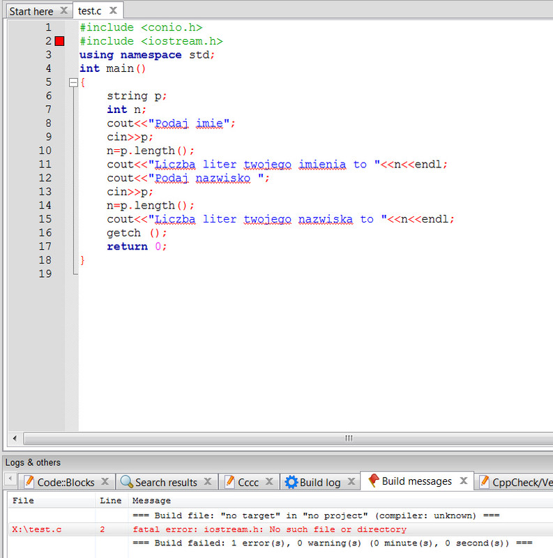

Gdzie jest błąd?
Mam taki kod w „C”

Gdzie jest błąd?
Program nie można skompilować, ponieważ jest błąd.

http://cpp0x.pl/forum/temat/?id=1421 - możliwe że to 11 letni bug w Code::Blocks
Nie znam się, ale się wypowiem. Pisałem kiedyś jakąś prostą gierkę i ta różnica mnie “.h” zniszczyła. A nie było takiego mądrego do podpowiedzi :slight_smile:
Trop dobry, ale nie w tym raczej rzecz. iostream to nie jest biblioteka z C, a z C++. Jeśli kompilujesz to kompilatorem dla C to siłą rzeczy nie będzie jej znał. Natomiast jeśli kompilujesz ją kompilatorem C++ i dodatkowo jej używasz to nie masz programu w czystym C, a co najwyżej częściowo napisanego w C.
Oczywiście można kompilatorem do C++ skompilować program w czystym C, ale trzeba zrezygnować z tego co oferują biblioteki C++ i dobrze dorzucić odpowiednie flagi kompilacji.

Pewnie projekt masz w C a kod w CPP, stwórz nowy projekt w C++, wklej kod (ten pierwotny) i spróbuj skompilować.

Przecież miałeś już wytłumaczone. Utworzyłeś projekt w C, ale kod wpisałeś w CPP.
Utwórz nowy projekt w C++, wklej kod i powinno wykryć biblioteki, których próbujesz używać.

Kompilatorem do C++ a nie do C. *.c sugeruje że to kod w C a nie CPP. Musisz też utworzyć projekt pod C++ a nie pod C. Nie wiem jak działa C::B, na jakiej podstawie decyduje jak kompilować kod, czy na podstawie ustawień projektu czy po rozszerzeniach pliku - najlepiej ogarnąć jedno i drugie.

Zapisz na próbę z typem pliku “.cpp”
https://ideone.com/TcqSRz - online nie obsługuje conio w C++, więc getch nie sprawdzisz czy robisz pauzę.
