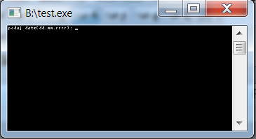

No i mam następny problem…
printf otwiera takie maleńkie okienko jak CMD z malutkimi napisami Oryginalna wielkość.
można z tym coś zrobić?
prawym na ikonę konsoli, z listy domyślne lub właściwośc i i zmień rozmiar czcionki na “12” w odpowiedniej zakładce. Opcjonalnie można też czcionkę z rastrowej na TT.
W zależności jaki tryb modyfikacji wyglądu CMD wybierzesz, zmianę zobaczysz chwilę po lub od kolejnego otwarcia programu.
Ja zazwyczaj nadpisuje domyślne.
To nie jest CMD.

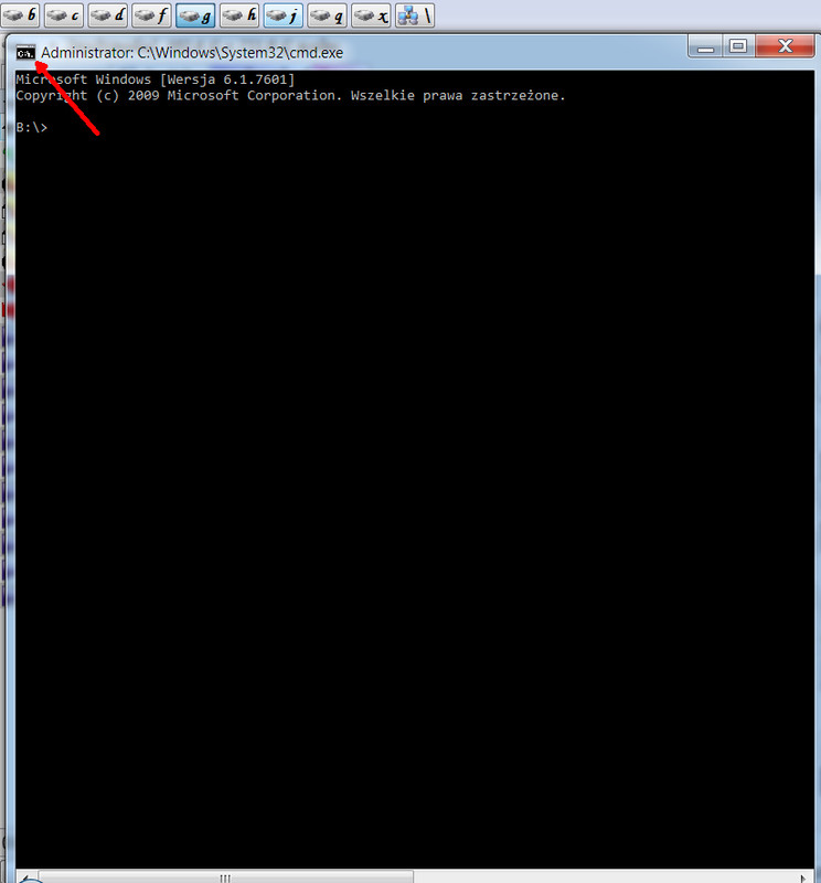

CMD, mam duże okno jak widać: 820x860
Zwróć uwagę na ten znaczek, który pokazuje strzałka.
Te okno z C++ nie ma żadnego znaczka.
Co nie znaczy, że ikonka jest nieklikalna / nietykalna…
CMD jako powłoka tekstowa tak ma, że umie uruchomić się z czcionką rozmiaru 6 nawet na Windows 10.
kliknij w ikonę obok “B:\
” za pomocą PPM.

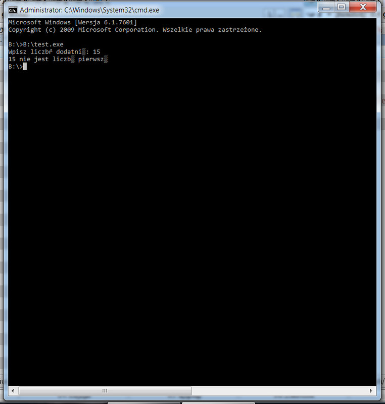

Gdy plik.exe przeciągnę na okno CMD działa prawidłowo.
Tyle, że trzeba wykonać więcej czynności.
Ustawienia te na ikonce, już komputer pamięta,
tyle, że zamiast odpowiedzi znika te okno wywołane przez plik.exe.
Zastanawiam się jak wyświetlić polskie litery w tym oknie.
Popraw w kodzie dziwne np. “e
” z daszkiem: Ê ê

Strona twierdzi, że pewnie plik startuje z kodowaniem OEM 852 (podobnie jak plik bat/cmd).
