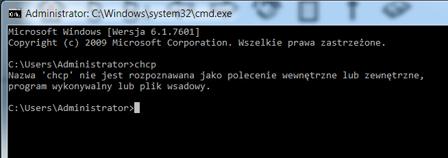

CMD.exe nie chce chyba tego pokazać

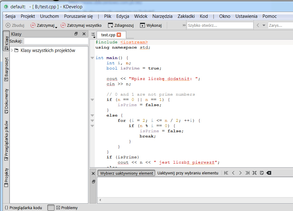

#include <iostream>
using namespace std;
int main() {
int i, n;
bool isPrime = true;
cout << "Wpisz liczbê naturaln±: ";
cin >> n;
// 0 and 1 are not prime numbers
if (n == 0 || n == 1) {
isPrime = false;
else {
for (i = 2; i <= n / 2; ++i) {
if (n % i == 0) {
isPrime = false;
break;
if (isPrime)
cout << n << " to jest liczba pierwsza";
else
cout << n << " to nie jest liczba pierwsza";
return 0;

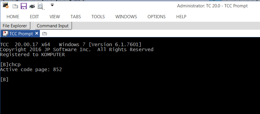

Tego co tutaj napisałeś kompletnie nie rozumiem. Wysyłając te jednobajtowe strumienie danych i chcąc przedstawić jakąś literę musi wybrać jedno z kodowań, aby liczbowo reprezentować owy znak. Następnie ta liczba trafia na terminal windowsa, który ją interpretuje odczytując znaki z jakiejś tablicy kodowania 852 i wychodzi kaszanka

@anon741072 - kodowanie jest wybierane przez terminal, podczas wyświetlania. Jednobajtowe strumienie nie mają żadnego kodowania. Dopiero wielobajtowe mają zawsze jakieś “przymusowe” kodowanie, bez którego się nie wyświetlą ^^
