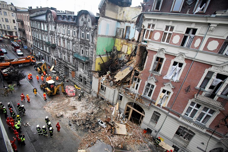

Gaz to gaz, u znanych Kmiecików wyglądało to tak: https://ocdn.eu/pulscms-transforms/1/QwXktkpTURBXy85MzgyZGU2MjIwZWQ1ZDY2NmM4NWY5Nzc5Mzg4YTA1NS5qcGeRkwIAzQHk
Swoją drogą, dopiero niedawno dowiedziałem się, że gaz ziemny z natury jest bezwonny. Dopiero po jakiejś tragedii w szkole dawno dawno temu, gdzie zginęło setki dzieci, firmy na całym świecie zdecydowały się go sztucznie doprawiać zapachem…

Tu chodzi o bezpieczeństwo.
Eksplozja gazu jest katastrofalna w skutkach
Wzrosły zyski i “dostępność”.
Eksploza butli gazowej lub instalacja “modyfikowana” przez złota rączkę może być równie tragiczna w skutkach. Jak ogień odetnie zejście będzie katastrofa jak Kaskady pół wieku temu w Szczecinie. Z tego co ja kojarzę z mediów, to raczej (powojenne) kamienice bardziej się składają przy wybuchu od płyty. :wink:
Może i bardziej, ale tak jak się płyta składa też wystarczy :smiley:
