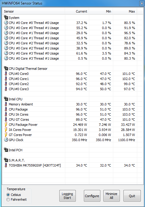

Moim problemem są zbyt duże temperatury i średnia przyjemność z gry, troszeczkę ścinek jest a gram na niskich detalach. Temp. od 50-95 stopni zauważyłem w programie speed fan i czuję duże ciepło wydobywające się z wentylatora :frowning: Niżej dodaję screena z programu. Doradźcie jak to wszystko skonfigurować pod gry i dobre chłodzenie ( w sterach karty g. mam ustawione max. wydajność i laptop stoi na grubej książce - odsłonięte dojście do wentylatora całkowicie)

Sprawdź programem :stuck_out_tongue_winking_eye: jak ma 80 stopni podczas grania to tragedii nie ma.
Sprawdzaj programem hwinfo64 w opcji sensors only.
Będziesz widział temperaturę i jakie częstotliwości osiąga procek.

Bo mi wygląda na to, że turbo dalej wchodzi. Fakt, że to i7 w laptopie, ale bez przesady.

Odpaliłem program i utrzymywało się na 1.1-1.2GHz (dziwne bo mam 2.3GHz :smiley: ) No i po chwili bez odpalania gry wskoczył na 3.0GHz a w grze było 3.2Ghz coś koło tego
Więc stwierdzam, że turbo boost nadal pracuje :confused: Jakieś propozycje ?

czyli 80-85 stopni. Ładna temperatura nie ? pomysl zanim cos napiszesz… problem sie skonczyl ? temp powinny byc w granicach 60-70 stopni.

Kilka lapków z Twoim prockiem i kartą. Zobacz sobie do jakich temperatur dochodzą podczas testów. Oczywiście w grach obciążenie jest trochę mniejsze, ale 70 stopni podczas grania to wsadź między bajki.
Nie muszę myśleć o czymś o czym wiem.
60-70 stopni na i7 z gt650m? Chyba jak youtuba oglądasz.
Dla mnie 80-85 pomimo, że spore to są w laptopowej normie podczas grania w gry typu BF3, który wyciska z nich soki :slight_smile:
Cudów nie ma.
