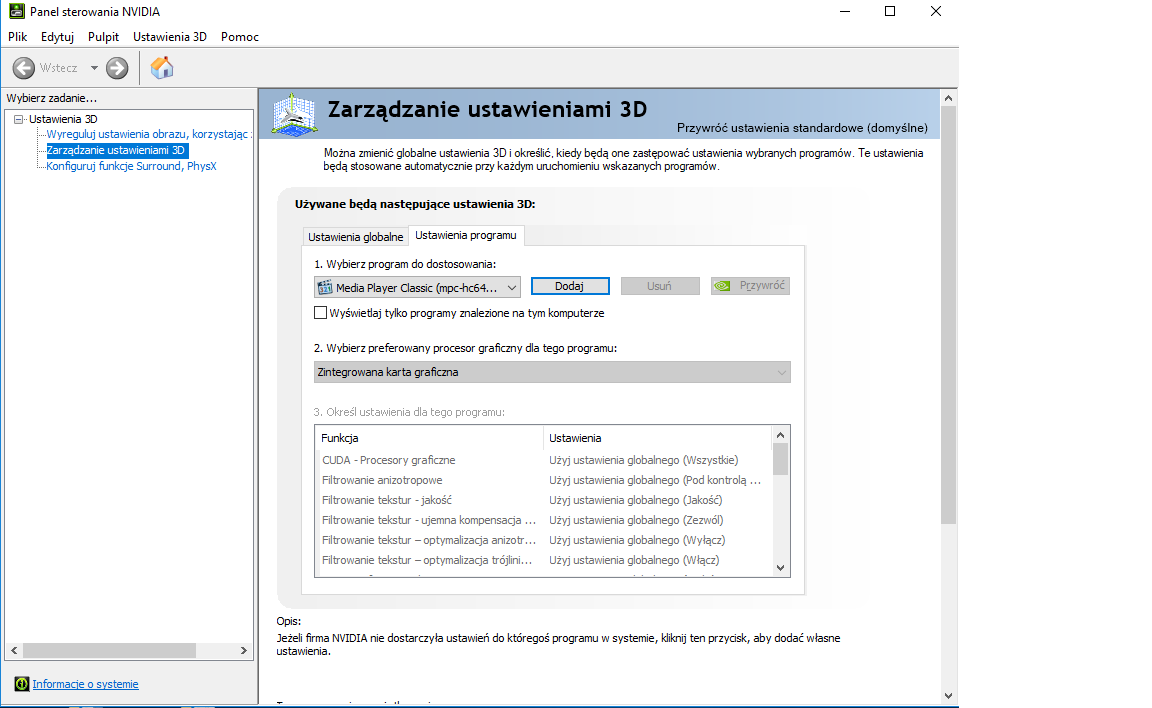

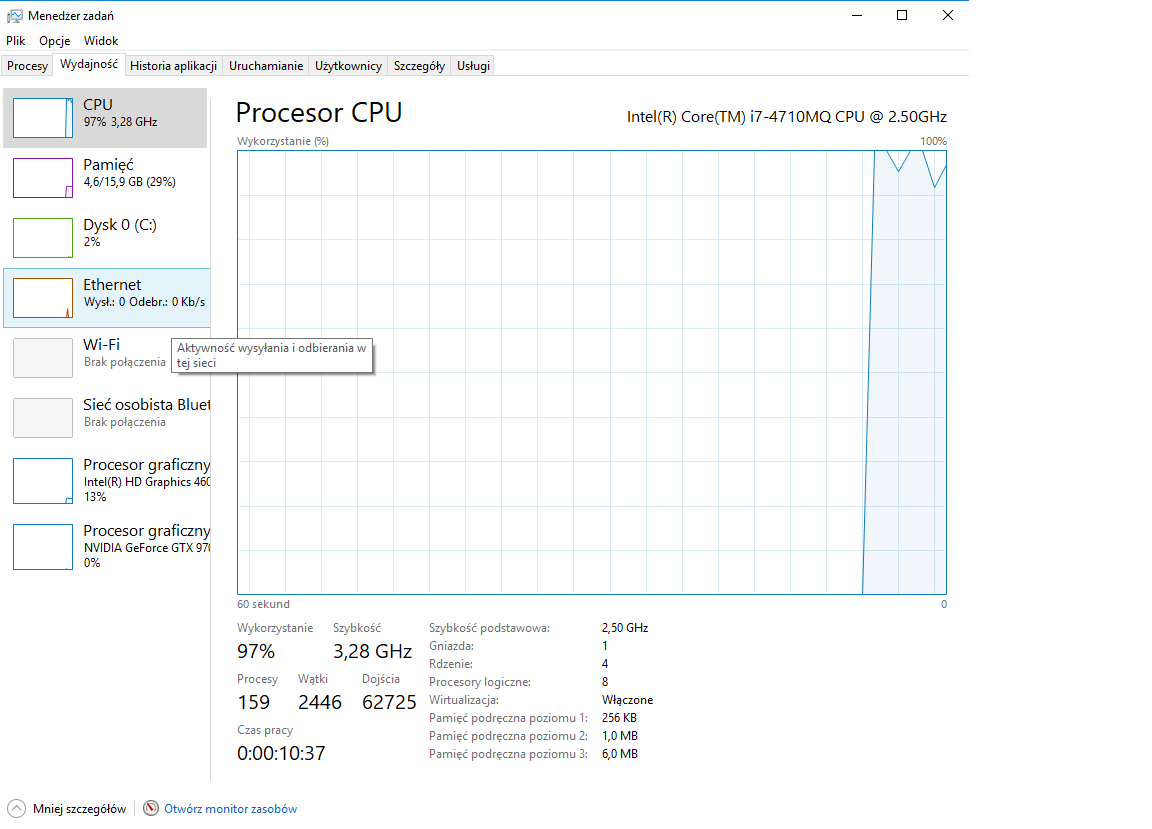

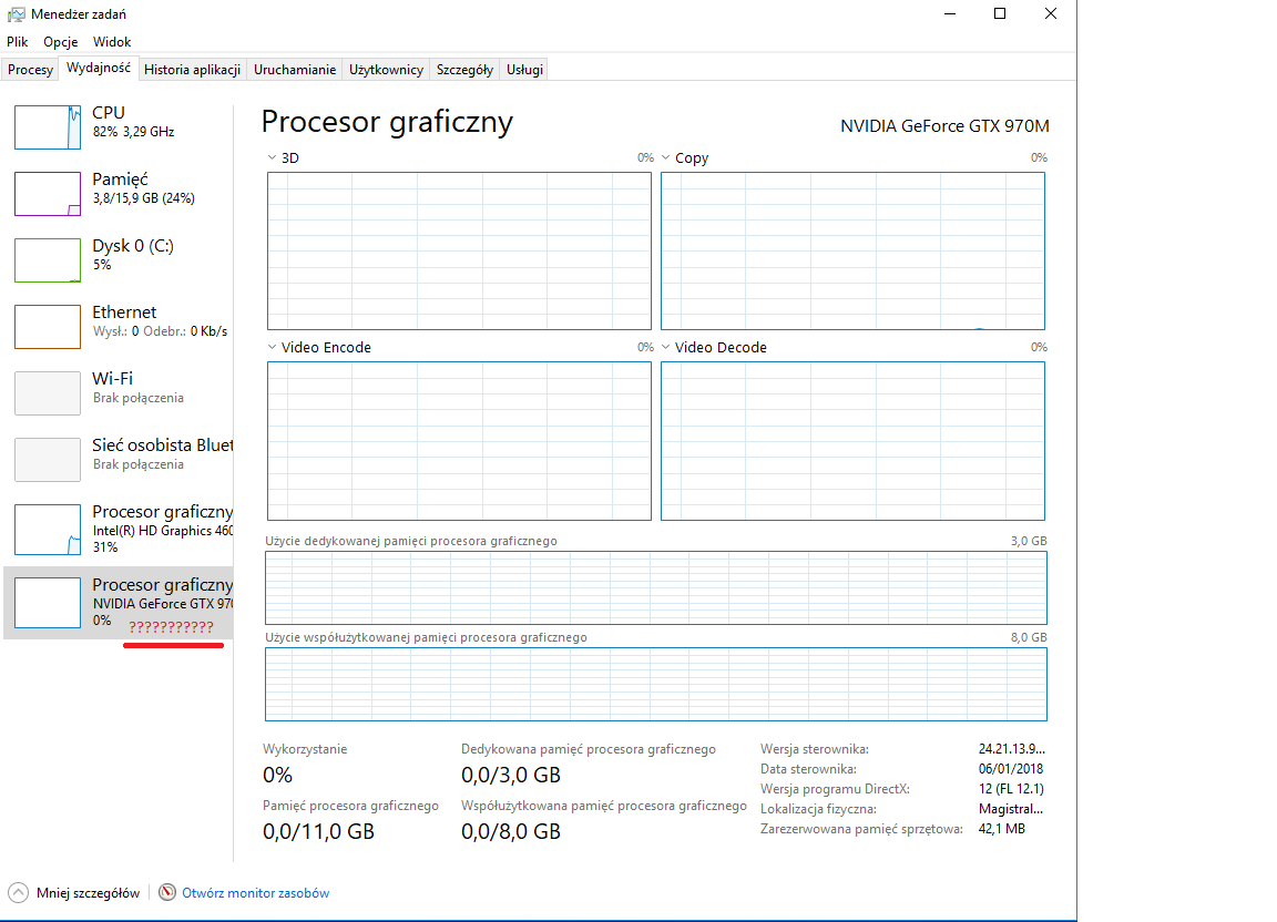

czesc, jak w temacie gtx 970m, i7xxxxx, ssd, 16gb ram, podczas odpalania pliku 4k zero uzycia karty dedykowanej, zalaczam zdj. programy uzyte kmplayer 4k jak sadze, mpc-hc oraz inne, brak odtwarzania w 4k. odpalam program prawym przyciskiem myszy za pomoca dedykowanej karty, zmienialem tez w ustawieniach panelu nvidia by byly te programy automatycznie odpalane z uzyciem karty dedykowanej, brak reakcji 0% uzycia. Powie mi ktos o co chodzi? bo noz mi sie juz w kieszeni otwiera. Jak ja mam odpalic ten plik 4k by bylo to faktycznie 4k z pominieciem zintegrowanej kartty intel hd.

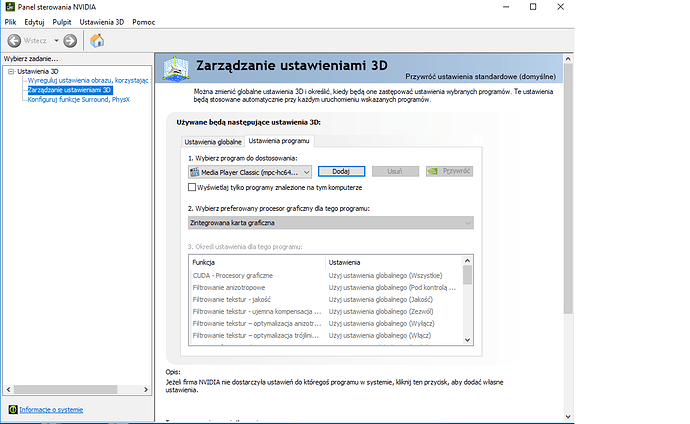

No tak, ale jak mi ma to pomoc? plik zajmuje 66gb, teraz probowalem zmienic ustawienia w panelu nvidiii i dziwna sprawa nie moge wybrac dedykowanej karty dla mpc hc

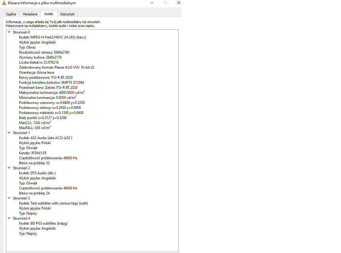

Przede wszystkim jakiego kodeka użyto do tego filmu. Twoja karta ( to jest GM204, Maxwell drugiej generacji ) nie dekoduje sprzętowo nowych kodeków na przykład H.265(HEVC) , VP9.

Wybaczcie, ale jakos nie potrafie zrozumiec ze karta dedykowana niema nic do wyswietlania obrazu w 4k, na moje myslenie sam procesor tego nie zrobi, poza tym widzicie na zdj ze uzycie mam 100%~ co jest absurdem samym w sobie jesli chodzi o i7, mysle ze powinna byc wspomagana procesorem graficznym, jesli chodzi o kodeki to ciezko powiedziec, bo instalowalem ich kilka, wczesniej sam z tym walczylem jesli powiecie mi jak sprawdzic jakie mam kodeki aktualnie to chetnie odpowiem. Chyba ze mam rozumiec ze mam za slaby procesor? w co ciezko bedzie mi uwiezyc.

Uruchom to wideo w VLC naciśnij Ctrl razem z i i zakładka kodek, tam znajdziesz.
h265, tak jak pisales… poczytalem troche na eng. forum faktycznie nie daje sobie z tym rady, pytanie jednak czy da sie cos z tym zrobic ? ew, druga kwestia czy wszystkie filmy 4k sa z h265 czyli jestem uziemiony bo procesor musi przejac cala prace ze wzgl na brak obslugi przez dedykowana karte? juz dzisiaj mialem kupowac tel lg oled b7v z mysla ze bede mogl ogladac przez hdmi2.0 filmy na oledzie bo mysle ze odpalenie filmu 70gb nie wypali z dysku czy pendrive na tel, beda zaciecia, czy moze sie myle ? nie bardzo usmiecha mi sie kupowac nagrywarke/ odtwarzac blray4k.
Nic co ci się spodoba. Twoja druga karta od intela HD4600, też jest za stara do dekodowania tego wideo, przekonwertować lub znaleźć materiał z kodekiem H264.
