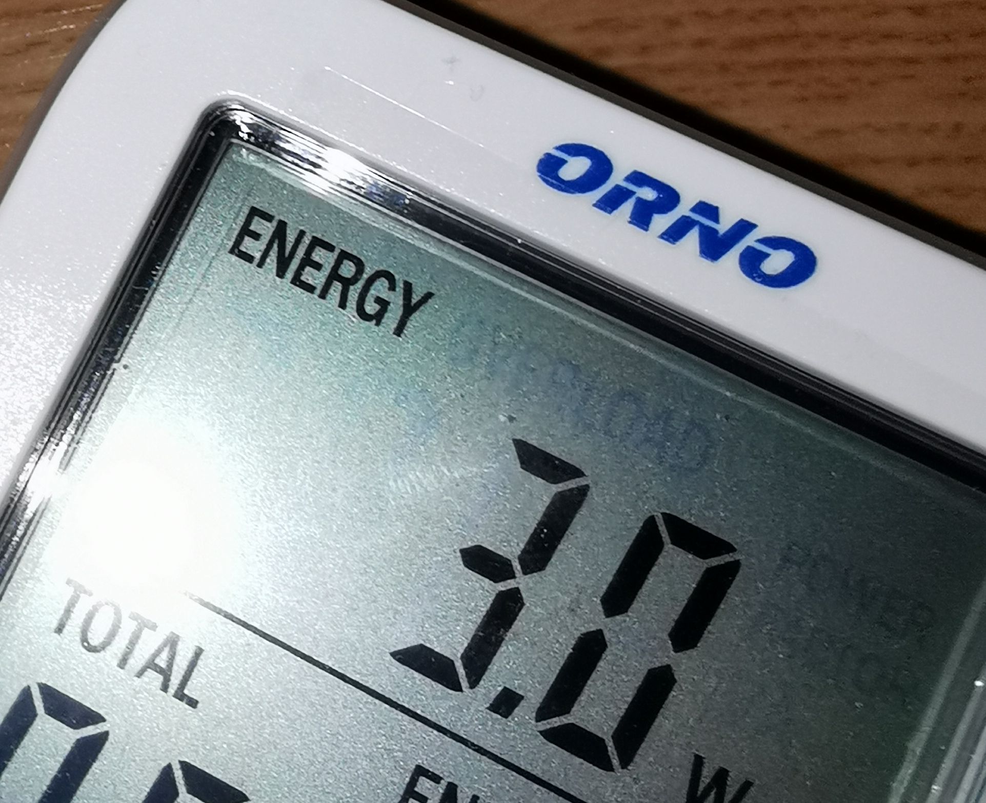

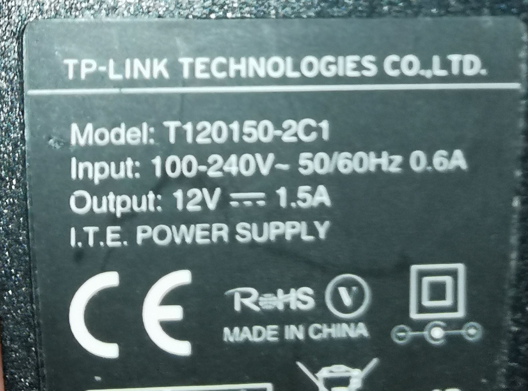

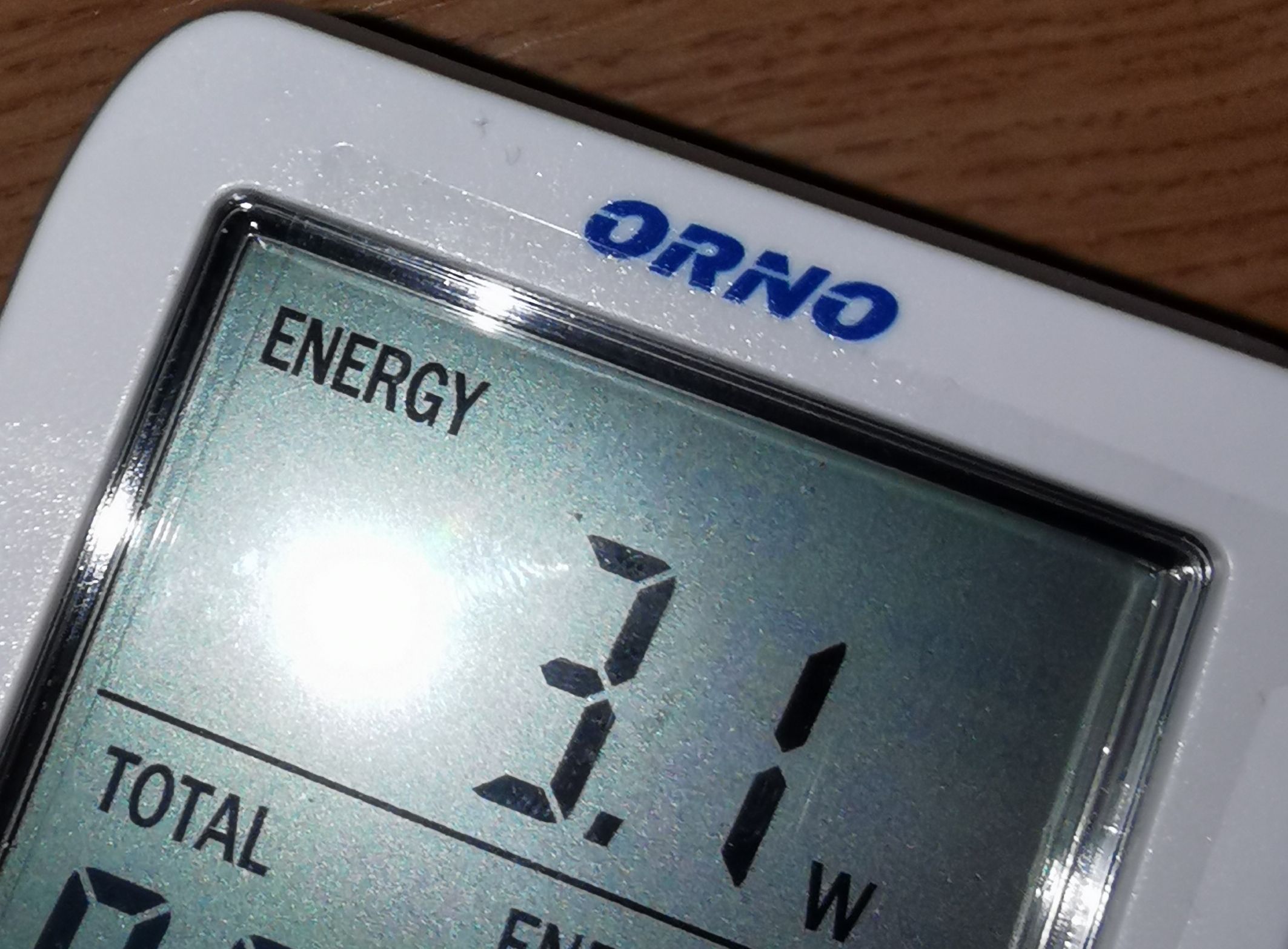

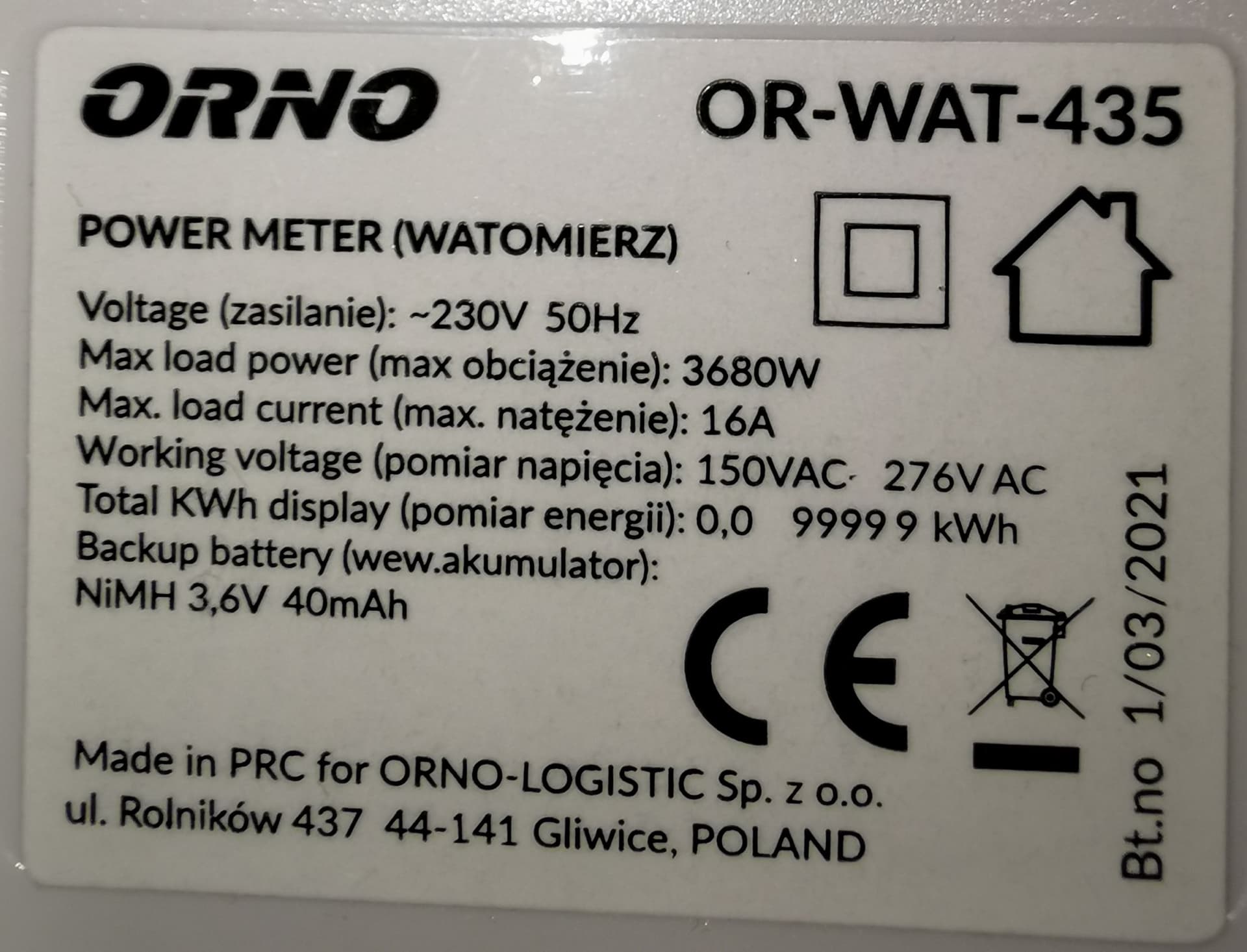

Pacjent: router Tp-link TL-WR1043ND;
Miernik: ORNO OR-WAT - 435 (jakieś 30-40zł teraz);
TL-WR1043ND:
Oryginalny zasilacz do TL-WR1043ND:
Miernik:
Pomiary:
Praca jałowa routera (podłączony do sieci, netu, pobieranie i wysyłanie zero):
Pobieranie ze Steam:
steam
Pobieranie z NAS połączenie LAN:
