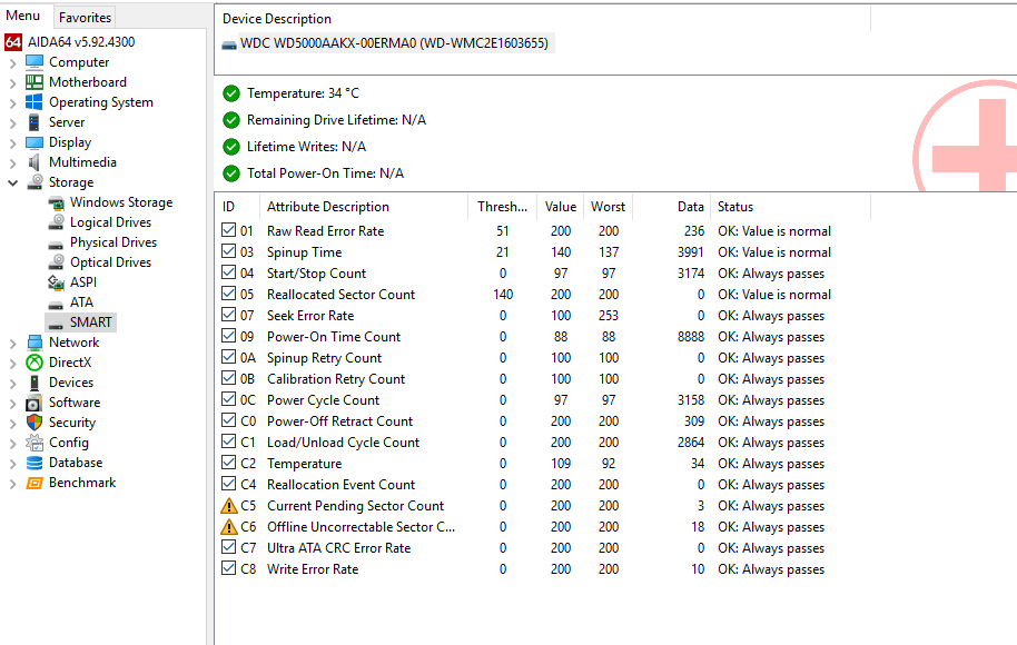

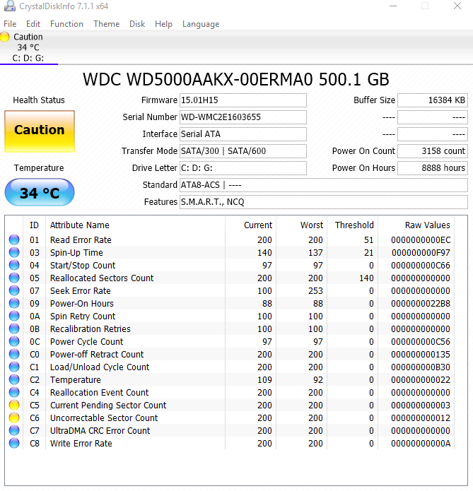

CrystalDiskInfo, najnowsza Aida64,zakładka,magazyn i smart - ma być cały.

Dysk do zerowania w MHDD + remap, po operacji wrzucisz zdjęcia z funkcji F8 i F4 i zobaczymy, czy w ogóle na system się nadaje?
Podstawa, parametr C5 i C6.

Dysk uszkodzony, więc system też może być uszkodzony i pewne funkcje mogą nie działać poprawnie.
Dysk miał te problemy już od dawna a ipconfig działało. Załóżmy, że dysk jest ok, jak naprawić ipconfig?
Dysk NIE JEST OK więc nie można naprawić plików wymaganych do działania polecenia ipconfig. Wymiana dysku. Instalacja OS. :stuck_out_tongue: EOT
