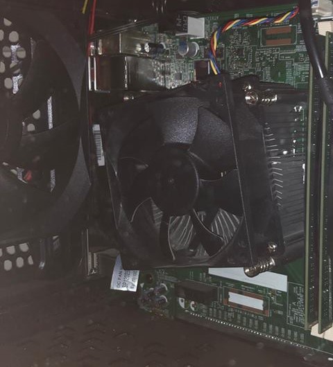

Kolejną sprawą jest istota chłodzenia. Aktualnie posiadam pewien nieznanej mi marki (w załączniku zdjęcia). Prosiłbym o odpowiedź czy taki mi wystarczy, jeśli nie to jaki proponujecie.

Do aktualizacji bios potrzebujesz starszego procesora. Widocznego na zdjęciach chłodzenia nie zastosowałbym do i7-9700k.

Chłodzenie nie będzie bo nie da rady z tym procesorem, wg mnie coś takiego:
Nie podałeś obudowy, więc musisz sprawdzić czy się zmieści.
