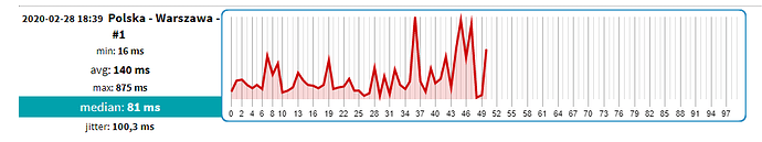

Witaj. Sprawdziłem tak jak poleciłeś ping na meter.net Według mnie nie wyszedł najlepiej.
Wyszedł bardzo kiepsko. Ping w grach maksymalnie powinien wahać się między 2-5 ms.
Jak myślisz co mogę zrobić aby poprawic wynik? Nie wiem, wezwać technika czy mogę coś zrobić od siebie.
Tutaj zrobiłem test bezpośrednio z anteny. W poprzednim teście miałem podpięty kabel pod router WI-FI. Czy problemem może być mój router?

Zaktualizowałem sterowniki karty sieciowej. W teście z routera test wyszedł gorzej niż przy teście z Anteny. Czy myśli pan że może być to tak naprawdę kwestia wymiany routera?
Internet radiowy niestety może mieć wysoki ping. Choćby dlatego, że na przykład na drodze od nadajnika do twojej anteny mogą być przeszkody (poruszające się drzewa na wietrze) które mogą zakłócać swobodne przesyłanie sygnału co wpływa na wielkość pingu.

Wniosek z testów pingu masz jasny, ogranicza cię aktualny router lub sieć wifi. Zanim go wymienisz na wydajniejszy - najlepiej dwupasmowy (o ile tylko karta bezprzewodowa obsługuje pasmo 5GHz) możesz wyłączyć nat-owanie połączenia. Antena najczęściej zapewnia funkcje routingu więc router możesz odciążyć z tej funkcji i użyć jako Access point na potrzeby rozsyłu wifi.
