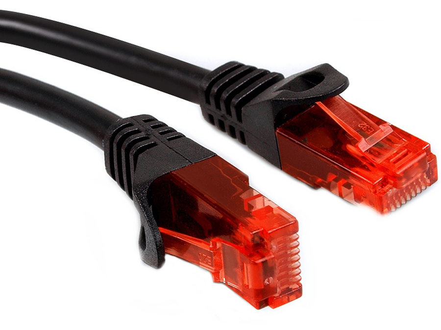

Co do kabla sieciowego, znalazłem takie coś:
Na tej aukcji piszą, że te patchcord’y mają funkcję najmniejszego niwelowania sygnału na wyjściu… Warto zainwestować troszku więcej w potencjalnie “lepsze” tworzywo?
czy jest to może zwyczajny chwyt marketingowy?

Kabel sieciowy tego typu może być. Zwykły cat 5E również pozwala na osiąganie linku gigabit. Przewody cat 6 są mniej elastyczne od 5E.

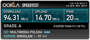

Dotarł już Archer C2. Oto rezultat:
Jeżeli w umowie na internet mam 120 Mb/s to test powinien również tyle pokazać?
Być może te zwykłe kabelki sieciowe powodują spadek prędkości?
Pozdro.
Upewnij się ile dokładnie osiągasz bez pośrednictwa routera.
W komputerze musisz mieć kartę gigabit Ethernet aby osiągnąć więcej niż 100Mbit.

Różnica znikoma balansująca w progu błędu. Więc w czym tkwi problem, że nie osiąga umownej prędkości ?
Z tego co widzę masz internet z Multimedii.
Więc raczej więcej możesz się nie spodziewać. Powiem więcej. Ciesz się, że masz taki wysoki transfer :wink:

Co do szybkości w umowie jest DO 120 Mb/s. Czyli równie dobrze może być od 50-119. Bo brak jest wyszczególnień początkowych tylko do ;). Sprytne lawirowanie treścią. Przyjdzie co do czego to tym się będą bronić. Chyba faktycznie nie ma co narzekać :smiley:
