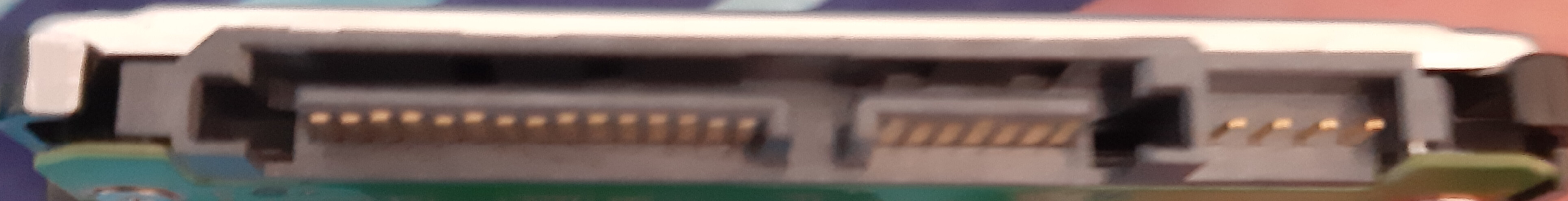

Jaką obudowę do tego dysku mogę sobie kupić ? - Mam dysk taki jak widać na poniższych zdjęciach. Taką obudowę, żeby mi pasowała do dysku. Nową obudowę. Proszę o link. Chyba, że można taką obudowę kupić w markecie Auchan ?
Zależy jak porządną potrzebujesz i na kiedy.
Jak chcesz to zrobić tanio, żeby jakoś działało, to nawet coś takiego powinno starczyć. Jasne, jak chcesz dopłacić 5-10 złotych, to są i takie w standardzie usb 3, ale do jednokrotnego zgrania zdjęć i robienia raz na pół roku kopi dokumentów… to nie wiem, czy jest sens. Ja stare dyski z laptopów trzymam w najtańszych obudowach z Aliexpressu, ważne żeby działało, a transfer czy wygląd…
